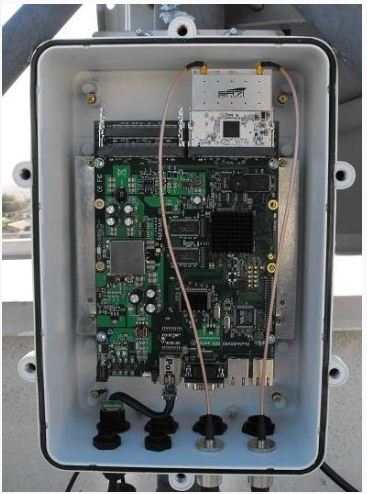

            Здравствуйте, коллеги. Имеется RB433 плюс PCI карта Emitech WL017A - 802.11a/b/g плюс секторная антенна AirMax Sector 5G-19-120. Есть клиентские Mikrotik RouterBoard RB/711 с AntennaBOX 5 GHz, 19dBi. Максим. расстояние до клиента 5 км. Пока их две. Планируется расшириться до 30-50 клиентов. Посоветуйте, как лучше, с меньшим пока бюджетом начать.Стою на распутье, что взять или вторую такую же карту и поднять в МТ NStremeDual. А будут ли клиенты работать в этом режиме? Может взять карту UBNT SR71-15 , а клиентами сделать наносы и т.д.серии M5? Что вы думаете о сочетании, показанном на приложенном фото? Фото не моё. Совместимо ли железо? Будет ли собранная таким образом АР работать с NanoStation M5, NanoBridge M5 с AirMax ,MIMO? Собственно, у меня есть положительный опыт эксплуатации связки Rocket M5+ антенна AirMax Sector 5G-19-120 и клиенты NanoStation M5, NanoBridge M5 в количестве 30-40, скорость на каждого 1-2Mbps при полосе 20MHz, макс. расстояние 7 км.

              NStremeDual режим для моста. Ничего не выдумывайте стройте всю сеть на МТ дабы потом не переплачивать и не кусать локти.

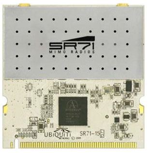

                    Спасибо. В результате своих изысканий, выбор упал на следующее (поправьте, если нужно) : БС- МТ RB433AH+R52Hn 320mW (или Ubiquiti SR71-15 5GHz 500mW)+антенна AirMax Sector 5G-19-120. Клиенты: МТ SXT-5HnD и (или) Groove A-5Hn. Расстояние 5-6 км. На каждого клиента 1-2Mbps. Nv2 или Nv, плюс MIMO. Карточку Emitech WL017A - 802.11a/b/g убираем.
                    Вопрос :
                    1. карта Ubiquiti SR71-15 5GHz 500mW, тоже на чипсете AR9220 как и МТ, будет ли поддерживаться Nv и Nv2 (AirMax я так думаю-не будет)?
                    2. Какую из этих карточек взять? Привлекает большая мощность.
                    3. Будут ли работать клиентами в этом сегменте RB711 с AntennaBOX 5 GHz, 19dBi?
                    4. Насколько стыкуются 1x1MIMO и 2x2MIMO?

                            R52n-М эти неплохие карты =)
                              Спасибо всем.поставили то, что решили поставить: МТ RB433AH+R52Hn 320mW+антенна AirMax Sector 5G-19-120, клиенты: МТ SXT-5HnD и RB711. Обновил все железки до версии по 5.5, поставили Nv2nstreme, MIMO-работает на ура.Дальний клиент 9 км(дальше не пробовали). Правильно настоили Burst -всё ок.
