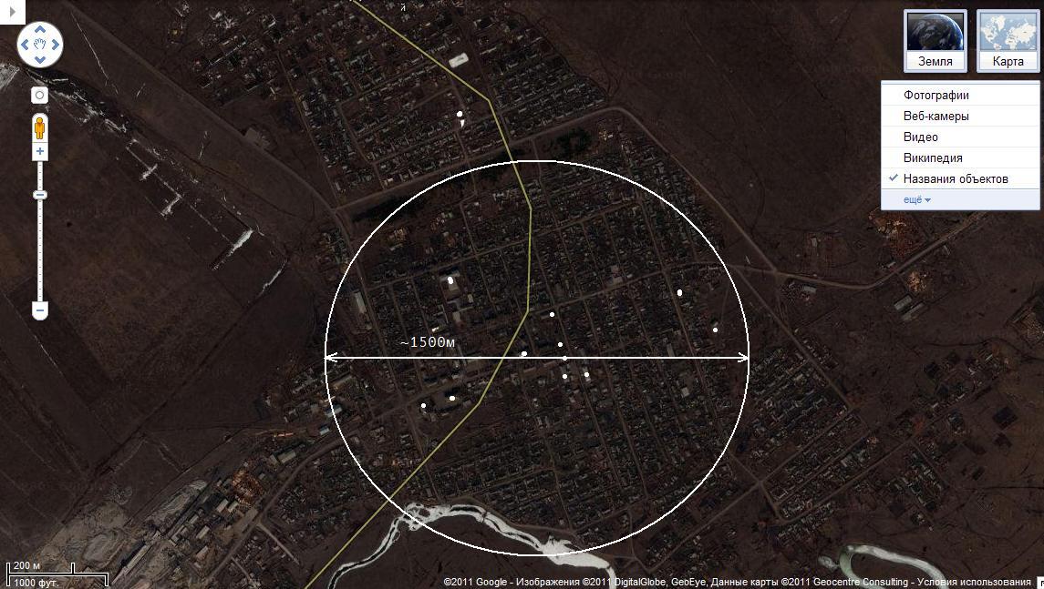

    Здравствуйте, товарищи форумчане!
    Интересует такой вопрос, в населенном пункте поселкового типа требуется построение wi-fi сети приблизительно на 100-150 абонентов (в дальнейшем увеличение до 1000) для создания провайдера, благо в поселке проходит линия оптоволокна.
    В самом поселке практически нет высоких зданий, максимум 3-4 трехэтажки и 10 двухэтажек, местами есть деревья,но не так уж и много их.
    Прикрепил фото поселка со спутника, на нем белыми точками указаны высокие здания и масштаб, население 5,5 тысяч.
    Требуется пояснение возможно ли такое? И какое оборудование лучше подобрать?Как настроить? Стоит заметить, что зимой температура может падать до -50 (редко), в среднем -35 градусов.
    Бюджет на все 70 000-100 000т.р.
    Хорошая затея. Вы только не уточнили оптоволокно в поселке ПРОХОДИТ, или ВЫХОДИТ? В общем розделите условно поселок на квадраты и в центре каждого квадрата поставте базу с 3-4 секторами. В качестве базы советую ставить микротик, подойдет и наностейшен2 (очень мало вводных даных, какая скорость будет идти каждому абоненту, будет ли локалка?) Базы соединяете мостами, а в дальнейшем оптикой. На такой малой площади вы 1000чел не подключите по вайфаю, для этого нужно много баз ставить а в диапазоне всего 3-4 непересикающихся канала. Ваши ж точки будут вам мешать. Для такого количества абонентов только оптика на каждый дом.
            Оно проходит и выходит, есть возможность подключения.
            Можете подробней, определенную модель написать базовой точки и секторных антенн, как оборудование лучше абонентам?

            Откуда столько пессимизма?Конечно, указав тысячу абонентов я немного перегнул, но думаю 400-600 вполне реально, но замечу, что поселок активно развивается и растет. Это же не только физические, но и юридические лица, коих в данном населенном пункте не мало (Отдел образования, школа, частные организации, больницы, администрация, ОВД и т.д.). А по поводу хренового интернета, например, в данном поселке есть webstream, который сам по себе не очень, задержки отключения, да и подключают не всех...так что особой то альтернативы нет, которую я подумываю сделать. Да бюджет может быть и маловат, но для начала думаю и этого хватит. Да и знаний в вай-фае не много, на то и тут сижу, у вас и спрашиваю
