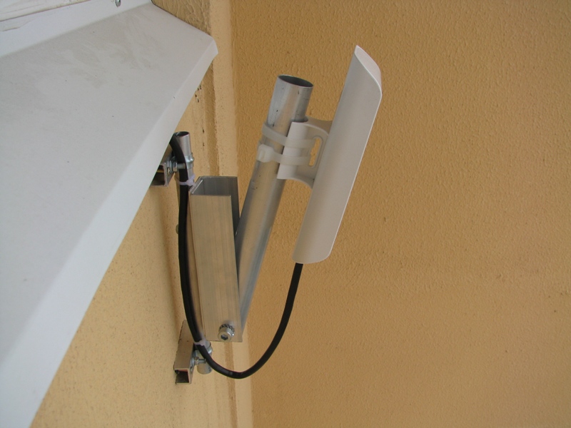

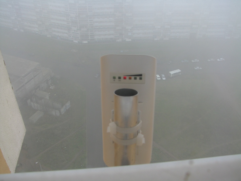

                          взял наносы локо м5
                            точки закрепил вот так:
                              200 метров кабеля и пара медиков 4*200+2*1200 = куча счастья за 100 баксов и линк на гигабит
