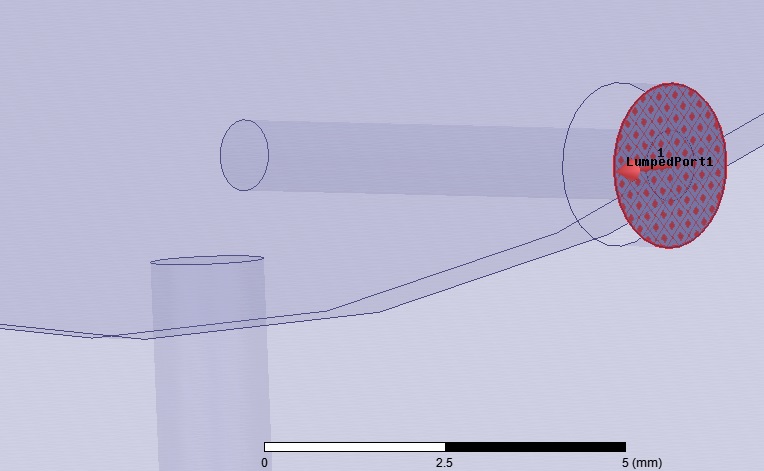

Опустить всю проволоку в антенне на 1мм ниже, они будут пересекаться, расчёт не пойдёт, выделить все элементы которые пересекаются(материал должен быть один) и объединить в юнит, тогда расчёт пойдёт.
Повороты проволоки делал стыковой цилиндров? Или кривой линией?
