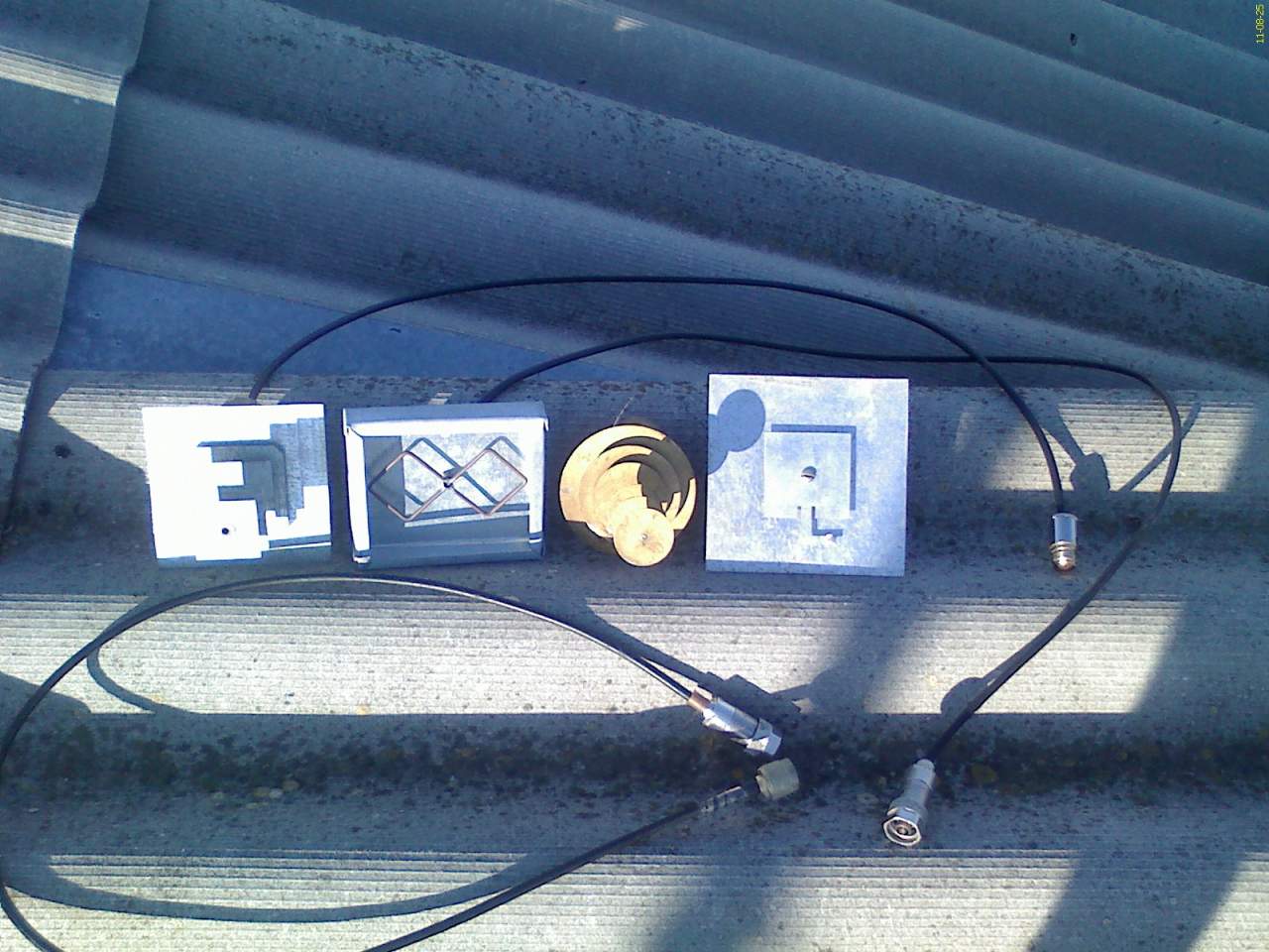

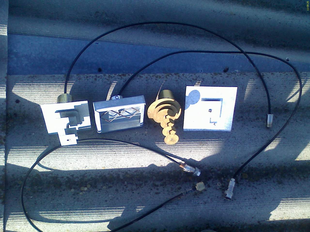

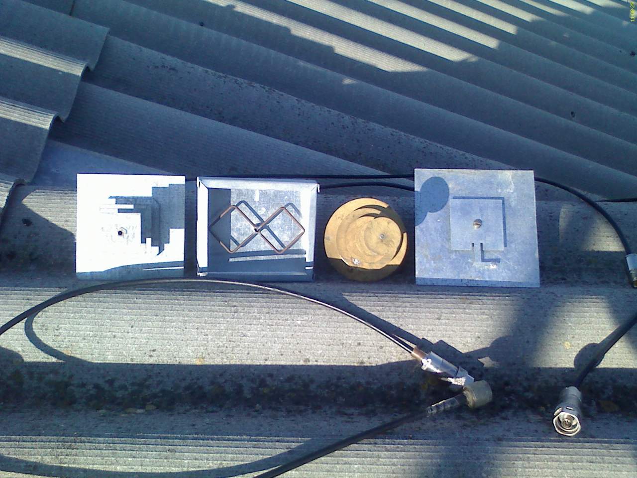

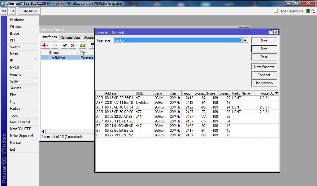

Сегодня провел небольшое сравнение облучателей в паре с зеркалом 0,9 м.
Вот они красавцы:

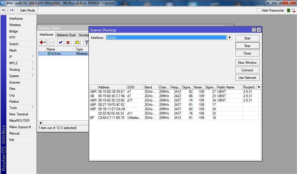

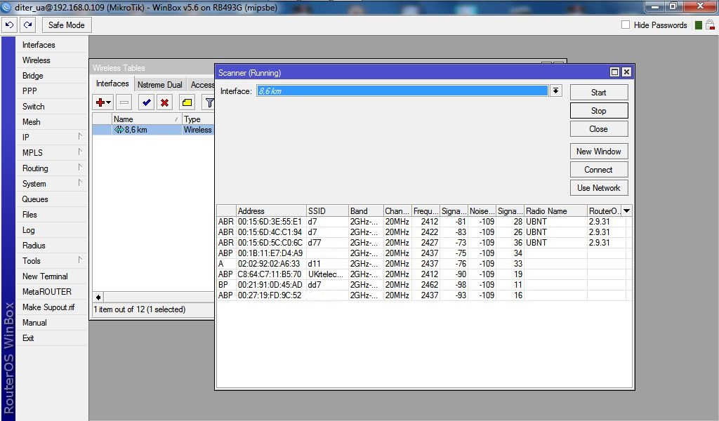

А вот результаты:

кто-то сравнивал в роли облучателя!!! обычный Биквад и Вектор? Очень интересует результат! :)

такой вопрос проснулся: облучатели показали припустим одинаковое усиление! так и должно быть? какой можно сделать вывод?

То что вижу я.
первый 7 сетей,
последний 7 сетей.
Остальные 8 и 9 сетей.
Уровень сигнала +- 1 в пределах одного дб...
можно отнести на погрешность...
вывод для себя - локо в офсете, дешево, сердито и не нужно ничего паять :) (+ пара дб за счет того что антенная запаяна на карточку.)
