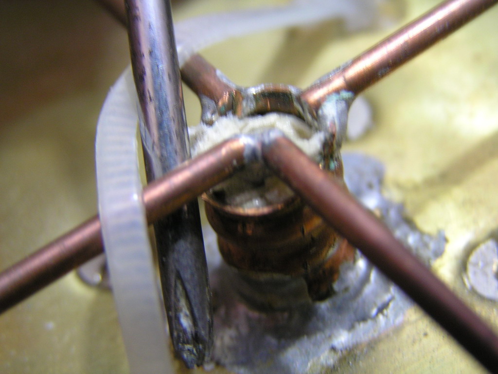

      Вопросы .... последний рисунок с комментариями на фото. "Ширина кромки 6 мм" меня интересует не повлияет ли эта кромка на ДН? Я б лично так не делал.
        чего-то как-то грубовато сделано...
        Материал на биквад как я понял медный провод 2 мм в диаметре?
        Крепление привинчено винтами заподлицо - тоже мне не нравится..
        Короче можно повторить, только чуть поменять узлы креплений.
        У меня как раз кабель RFS-офский появился с таким же сплошным медным экраном.
        Только еще не понял зачем латунный короб....чем он покрыт снаружи, просто покрашен?
        Да и еще, из чего крышка этого "Тайда" сделана?
        Мля а хомут пластиковый они поставили чтоб их пайка не отвалилась))
          ИМХО по задумке разработчиков этого "чуда", 23мм+6мм и дает нужную суммарную длину бортиков =л/4 , высокое реактивное сопротивление, препятствующее затеканию поверхностных токов на обратную сторону отражателя. На ДН конечно же, влияет - чем меньше излучение назад, тем больше вперед :).
            100% И +5 (БОРТА ПРОПАИВАТЬ ПО ВСЕМУ ПЕРИМЕТРУ СПЛОШНОЙ ПАЙКОЙ!!!)

              Сообщение от KAV Посмотреть сообщение
              Разбирал я такой облучатель. Крышка сделана из текстолита и все вместе с корпусом покращено эмалью.
                чего-то как-то грубовато сделано...:
                Дык это на Векторе норма...как и маркетинг:to_becom:
                на биквад как я понял медный провод 2 мм в диаметре?...:
                точно....
                Только еще не понял зачем латунный короб....чем он покрыт снаружи, просто покрашен?:
                Да,похоже порошковой...
                Да и еще, из чего крышка этого "Тайда" сделана?:
                банально...текстолит...:to_becom:
                Вот странный это и дает такой офигительный КСВ:derisive:
                :yahoo:

                    Реально - плюс пара децибел. То есть, ежели с биквадратом связьь есть, но уровень не очень, то можно малость улучшить ситуацию двойным биквадратом. Реальная альтернатива простенькой и малость более капризной к качеству изготовления панельной антенне.
                      Покрашено, думаю, эмалью с горячей сушкой, градусов 60-80. Т.к. запекание порошковых красок происходит при 180-250 градусах. У меня при запекании разъем от банки отпаялся и выпал :-D Да и для текстолита такая температура - смерть.
                        Всетаки порошковая...а на текстолите и видны следы перегрева..
                          Текстолит аж крошится когда его отрываешь.
