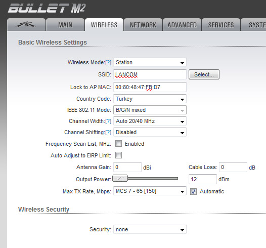

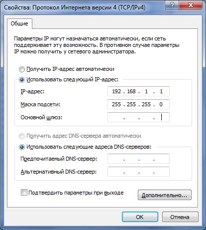

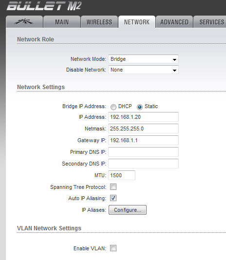

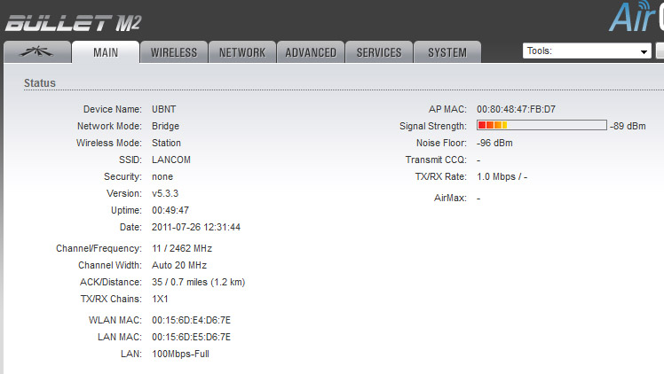

вообщем ситуация такая:
подключил буллет
зашел на него - 192.168.1.20
у себя в сетевой карте прописал 192.168.1.1 (маска 255.255.255.0)
зашел в настройки буллета wireless (выбрал режим station)и нашел сеть интересующию меня и подключился. в закладках общих я вижу подключение к этой сети то есть вроде ок. трафик идет
но теперь у меня возникла трудность как перенаправить интернет трафик с буллета на мой комп. что мне надо прописать в настройках буллета - закладки network и у себя в сетевой карте (выбран режим bridge в настройках network)
заранее спасибо за помощь!
может я где в режимах ошибся при настройках буллета
приложил скриншоты моих настроек
