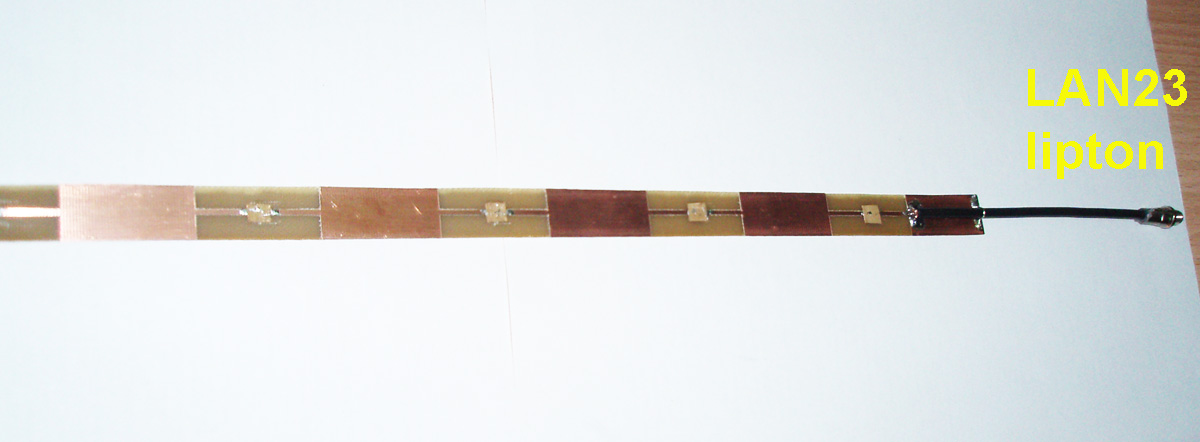

    Ну вот и "упаковал"... Гнездо поменял на "Н"ку...
    Да, снизу антенны металлическая трубка за которую крепится антенна, сделана длиной 3/4Л (у меня 75мм, не оптимально...) она жёстко соединена с гнездом и потому выполняет роль запорного стакана, т.е. отсекает поверхностные токи с оплётки кабеля...

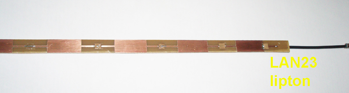

    Ну вот ещё одна антеннка из текстолита!
    Ктоб там, что не говорил про текстолит, а работает реально...
    Предупрежу сразу - без КСВ метра, путных параметров получить тяжело. Впрочем, как и со всеми другими коллинеарками, не зависимо от коструктива.
    Теперь об антенне:
    Нового я ничего не изобрёл, просто очередная реализация чужого буржуйского проэкта, который "выципил", где то здесь (на всяк случай вложу)...
    После сборки, при проверке КСВ, получилось на 2400-2,2 на 2450-2 на 2500-1,7
    Возможно, такое расхождение с расчётом, получилось из-за разности в марках текстолита. В расчёте шёл FR-4 (4,6), а сделано из "говна" с неизвестной проницаемостью.
    После получаса настройки, были получены следующие параметры:
    КУ примерно 8-8,5 дБи (расчётный 9дБи)
    полоса по уровню КСВ-1,5 около 2370-2500МГц. (весьма широкополосна!)
    Антенна короткозамкнута по постоянке.
    Из особенностей реализации:
    На тонких линиях напаяны "пятачки" - это конструктивная ёмкость, возможно на другом текстолите они не понадобятся. Причём, добавление ёмкостей на верхних этажах приводило к ухудшению параметров антенны.
    В моём варианте я поставил гнездо SMA, но можно в принципе любое "приличное" с заделкой кабеля под обжим.
    Кабелёк можно использовать РГ-58 с цельной Ц.Ж. его длина 1,5Л умножить на коэф.укорочения кабеля. (в моём варианте 125мм). Такая длина выбрана для того, чтоб металлическое крепление в нижней части антенны не влияло на излучающую структуру.
    Настраивать антенну, нужно изначально немного "повыше", так как после засовывания её в трубу, резонанс опускается.
    Ниже фотки (уж какие получились!) того, что есть, а в сборе, будут позже.
    В архиве файл под "Спринт Лайот 5.1 Р", можно сделать выкройку "под утюг"...
    В кратце - размер патча 34х15 мм. Ширина узких линий 1,7мм. Остальное видно на фото...

          ммм..... а диаметр стакана какой? и какая пластмассовая трубка применена? хотя бы фотку если можно скиньте как крепится все в этом месте
            Ф стакана 25мм, толщина стенки около 0,8мм.
            пластик - турецкая сантехническая "TEBO", там наружный слой ПВХ, потом стеклопластик, и внутри опять ПВХ. Она жёсткая, почти не гнётся и очень надёжная. Предпочтительней использовать Индийскую ХПВХ для холодной воды, продаётся ток в Москве и Краснодаре. Индусы говорят, пока больше представителей нету.

              А главный лепесток ДН от частоты (2300-2500МГц), не сильно гуляет в вертикальной плоскости?
                Да вроде не сильно. В ходе экспериментальных замеров, почти на месте стоит, чуток конечно есть, но на глаз не очень то и заметно. Мерил на 2,35/2,4/2,45/2,5 гиг
