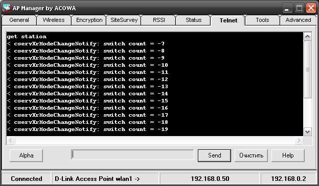

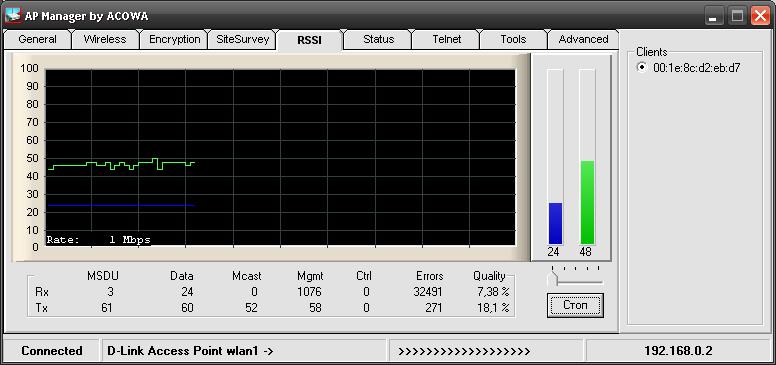

          Мож и мне кто поможет. Уже писал, что точка ведет себя странно. Пишет, что сигнал 0дб, после прописки вручную пишет то, что прописал. Но все равно ничего не коннектиться.
          Могло ли там от удара че нить отлететь? Или мож мона как то проверить работоспособность радиомодуля?
          Вот кстати заметил, что куска текстоли та нет, на плате как будто небольшая выемка.
          На фото в самом верху, посередине где две полоски как буква Г
          Где то кстати видел раньше схемку. Ссылку не дадите?
            #80
            Помыл ее водой, но все также.
            Выявил такую особенность. Если ставить 19дб, то другие точки не ловит.
            при 16 видит другие точки
            13 начинает видеть мою, подключается, показывает сигнал. Но с той стороны ничего не пингуется.
            Вот еще потестил. Короче ставь хоть 1 хоть 13 дб она соединяется, но сигнал одинаковый, еще сыплет ошибками.
            Как только включишь, она соединяется с тд, и все как бы нормально, но потом начинают идти сообщения, те которые показаны на картинке в телнете и после этого она пишет, что потеряна связь с базой и отключается. дальше перезагрузку делаешь и опять тоже самое.

              сгорел усилитель
              на днях с такими же симптомами была точка
              лечил выпаиванием усилка и установкой перемычки
