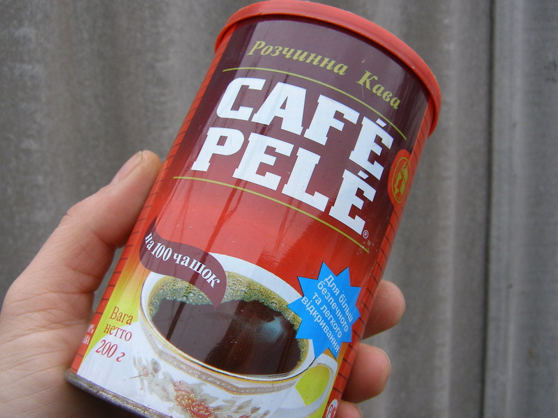

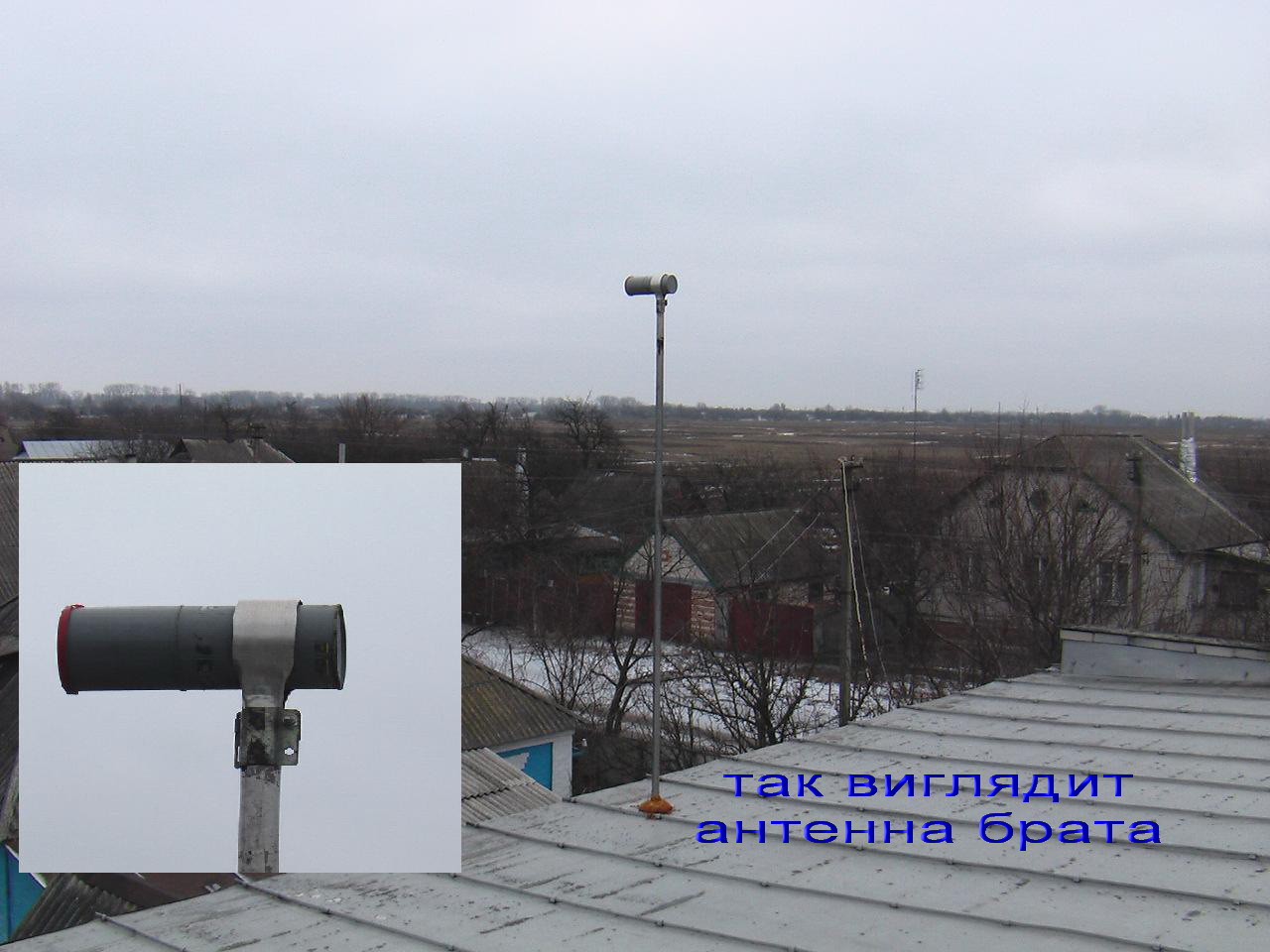

Оборудование было куплено.При просмотре с крыши дома брата в мою сторону,оказалось,что меня не видно за деревьями и мы даже не смогли сразу понять где мой дом.В подзорную трубу смотрели не один день,и расшифровывали фото,чтобы понять где какие деревья растут.Но была зима,это было в феврале 2007,и решили что без листвы получится сделать тест и так.Сделали две баночных антенны из-под кофе PELE,применили BNC разьемы и кабель RG-58,короче все что было дома под рукой.Оборудование настроили поставив компы рядом.Потом ночью начали пробы. У брата плоская крыша и высота дома выше моего,он просматривал свет моего фонарика ,прикрепленного у меня к антенне,и по мобильникам мы координировали свои действия.Но связь установить нам не удалось и мы поняли, что стороить придется без уверенности, что что-то получится,но сразу капитально.После ,мы в солнечную погоду по красному флагу у меня на 5м удочке ,поднятой на крышу, нашли оптимальное место установки мачт,так чтобы максимально миновать деревья (рис 1,2 ).Поднимать мачту над деревьями было бы нереально высоко.По фотографии определили какие деревья мешают,получили разрешение их спилить (они растут на берегу реки,но нам повезло,что люди живущие рядом были не против чтобы немного разчистить заросли ).Были так же переделаны антенны,банки были удлиннены допайкой банок из-под ананасов.Сначала я начал строить свою мачту и антенну ,поскольку здесь было намного сложней.Сразу сделал крепёж для антенны с возможностью регулировки угла по вертикали с земли, с помощью капронового шнурка(рис 3) .В этот раз я присоеденил кабель на банку без разьема,припаяв к антенне облуженную медную трубку ,в которую плотно ,с усилием, с завернутой на кабель облеткой,вогнал сам кабель .В качестве излучателя использовалась центральная жила кабеля(рис 4 ).Кабель 75 ом,еще советский ,с наружным диаметром 12 мм и длинной около 9 метров.На другую антенну поставили RG-58 через разьем как и раньше ,но сократили длинну до 2 метров ,поставив ПК на крыше на время теста.И вот только мы все включили и даже не направляли точно антенны ,как линк установился.Скорость передачи получилась на уровне 2 Mбит от брата (у него DI-624+) ,от меня было хуже (DWL-2000AP+).
