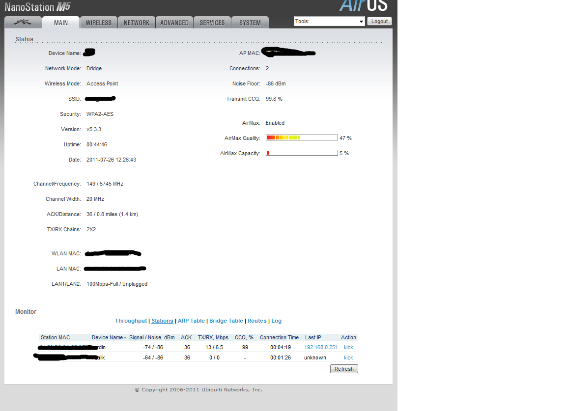

    На крыше стоит nanos m5 работает в AP режиме, к ней был подключен nanos loco m5 на расстоянии 1.6км. в режиме station все работает отлично. Проблема в следующем, когда подключаю еще одну m5 которая стоит в том же направлении что и первый клиент но на расстоянии 2,6 км. сигнал падает и интернет отваливается т.к. AP не видит даже IP станций. По отдельности все норм. Что делать, как настроить???? Please HELP!!!!

    Немного разобрался но проблема не исчерпана!
    Нажимаю KICK на том клиенте который подключен и у него определен IP то сразу же 2-ой клиент начинает нормально работать! Настройки вроде одинаковые у обоих!
      аирмакс не пробовал выключать?
        Выключил, все заработало, спасибо! Еще один вопрос для общего развития :) Почему с ним не работает!?
