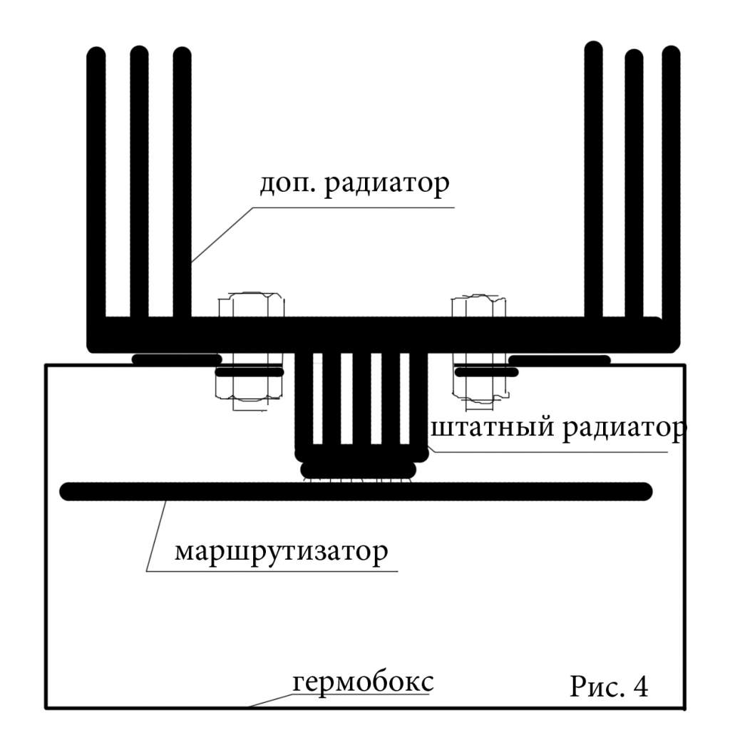

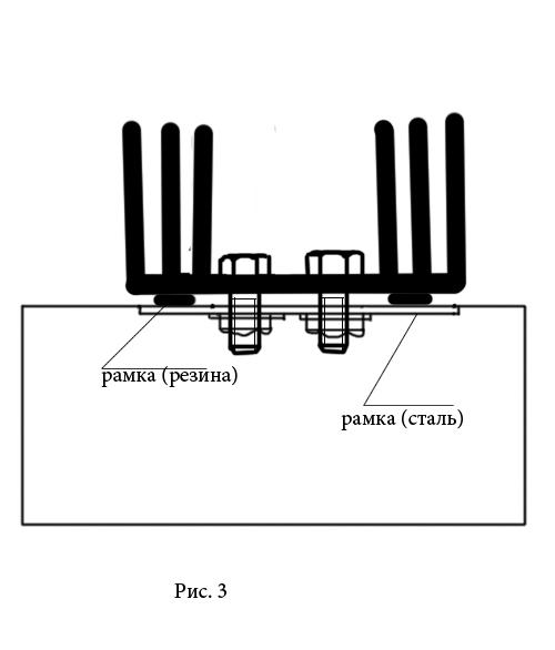

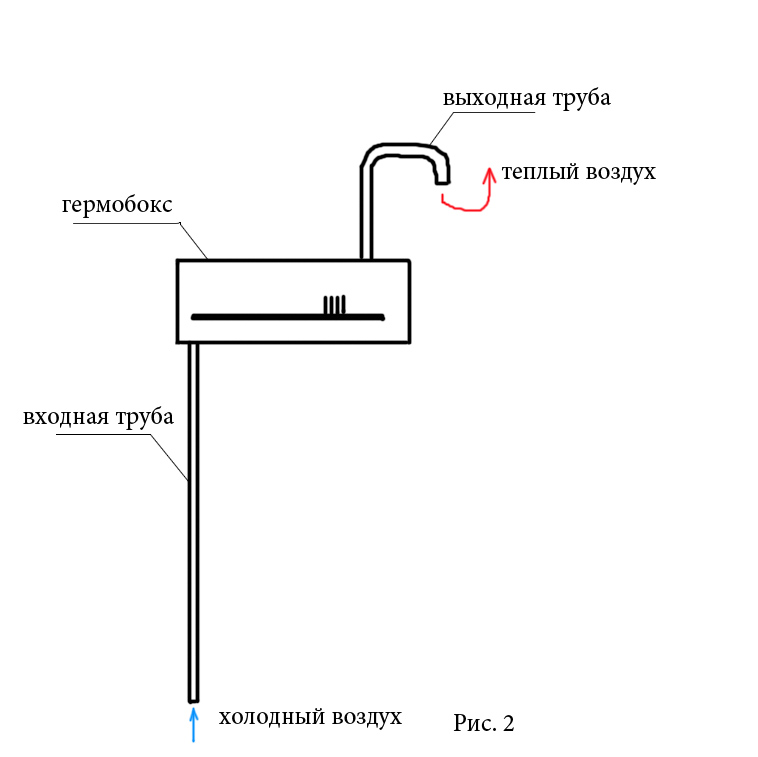

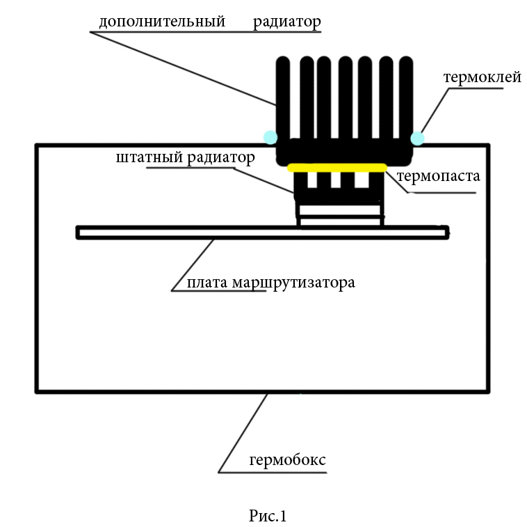

Надо выполнить ряд противоречивых требований.С одной стороны-герметичность,с другой-отвод тепла и конденсата.Сначала-герметичность.В первую очередь-отказаться от разьемов.Только пайка и последующая герметизация отверстия изоляции кабеля термоклеем.Я пробовал заливать всю плату маршрутизатора термоклеем и нормально-работает.На уже установленный радиатор добавлял свой большего размера-просто закреплял на штатном, смазав место их контакта термопастой.Вообще, если девайс помещается в гермобокс, то лучше сделать в нем отверстие под радиатор и сам радиатор вынести наружу, а зазор залить термоклеем.Ставить кулер в гермобокс, который и так стоит на семи ветрах-нецелесообразно.Это-из уже проверенного.А из непроверенного хочу вынести на обсуждение такой метод.Подвести к гермобоксу две трубы (или шланга) так, чтобы один заходил снизу, а второй выходил сверху.Тот, который сверху-U-образный длиной около полуметра.Тот, что снизу-чем длиннее-тем лучше.Этим мы используем перепад атмосферного давления на разной высоте и обеспечим циркуляцию воздуха и теплоотвод в гермобоксе.О конденсате можно будет забыть.Если при этом нижний конец трубы внести в помещение, в котором стабильная температура, то этим мы немного стабилизируем температуру и в гермобоксе.Поправьте меня,если я в чем-то заблуждаюсь.
