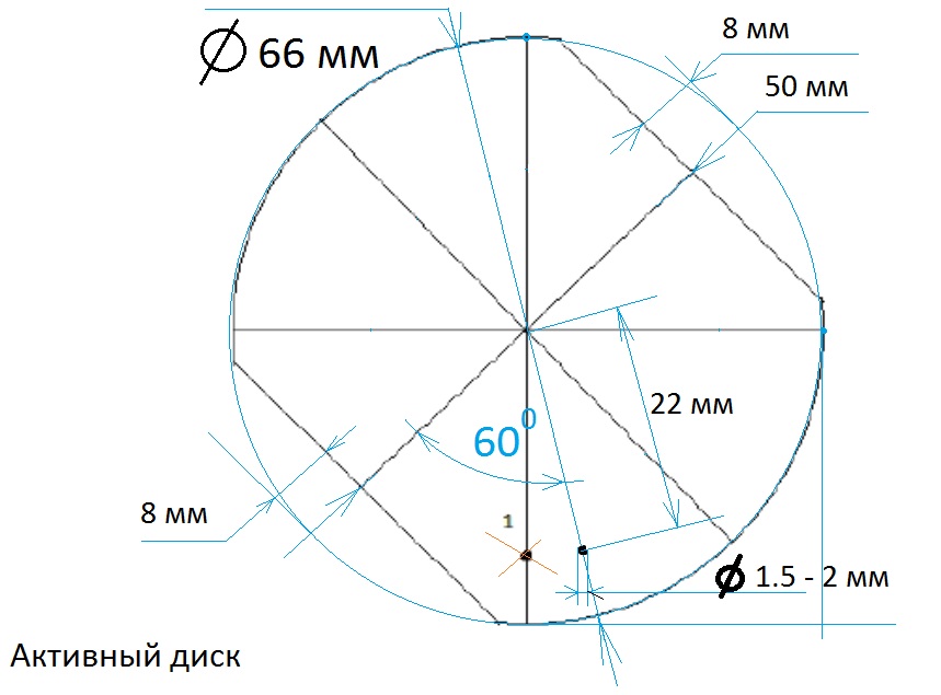

            Привет.

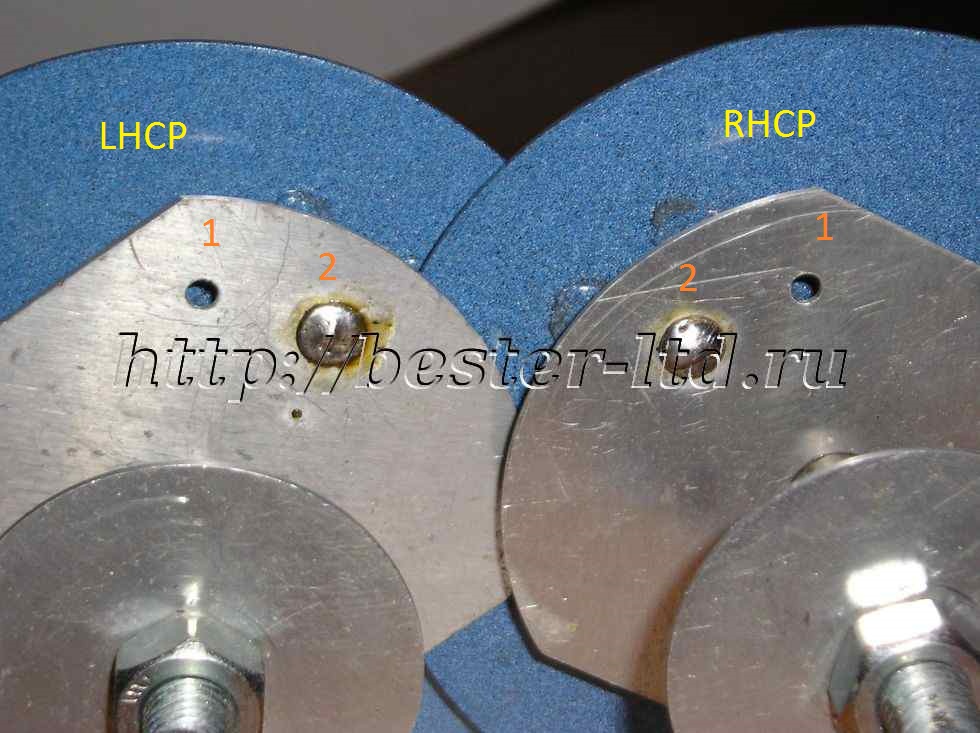

            Правильно ли я обозначил "лево", "право" ?
            В какое отверстие (1 или 2) правильно паять запитку ?
            По чертижу, запитка в 1-е отверстие.А на фото во 2-е ...

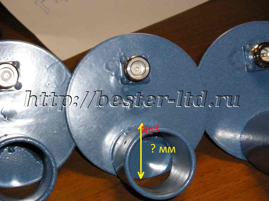

            И какой размер (на фото обозначено №3) для крепления ?

              Hi!
              На фото слева облучатель, вращение против часовой стрелки, в сторону выреза.
              Смотришь на встречу излучению, куда крутиться вектор. LHCP. Left Hand Circular Polarization .
              Левый, на фото имеет левосторонний вектор вращения.
              На фото, правильно питание припаяно.
              Место сварки обрезка трубы на основание (для крепления облучателя) произвольное, лишь бы разъёму не мешало.

                Отверстие 1-н нужно или нет ?
                Точка запитки правильно ?
                __/// Vladimir \\\__
                  #23
                  Да, перечёркнутое отверстие высверлено по ошибке разметки. Материал дисков, мы используем дюраль. Но это не критично. В домашних условиях предпочтительнее медь или медьсодержащий сплав. (Бронза, латунь, можно использовать оцинковку или лужёную жесть.) Повторюсь, критична высота установки диска от земли и наличие там посторонних выступов! (Элементов крепления разъёма.)
