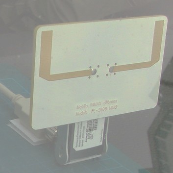

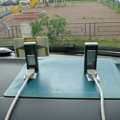

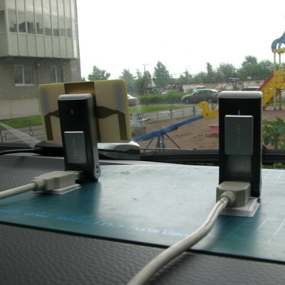

    Если у кого есть чертежи этой антеннки поделитесь! Буду сильно признателен!
    По моему тема не полностью "раскрыта" ... пойди туда - незнаю куда, принеси то - не знаю что.
      Сделать из гитенакса, пипгейлы припаять и вперед на U-150/156 расположение разьемов как раз подходит! Чертежик бы не не помешал!
      А марка модема какая?

          Вобщем то как я это вижу!
          1. Разьемы выпаять нафиг!
          2. Припаять разьемы побольше (закрепить из на плате вместо внутренней антенны)
          3. Материал медная проволока сечением от 1,5 10 мм.кв. впринциме можно расплющить в пластину (если так будет луше), обработать до нужных размеров (напильником-шкуркой)
          3. И все это дело подпаять на платку где закреплены разьемы (папа)
          4. Все это дело в коробочку (самое главное чтобы была плоской) Чтоб в сумку от ноута моно было засовывать и вытаскивать без проблем!.
          5. Эскиз счас нарисую! Пока незнаю где у меня будут разьемы-откладывается)
