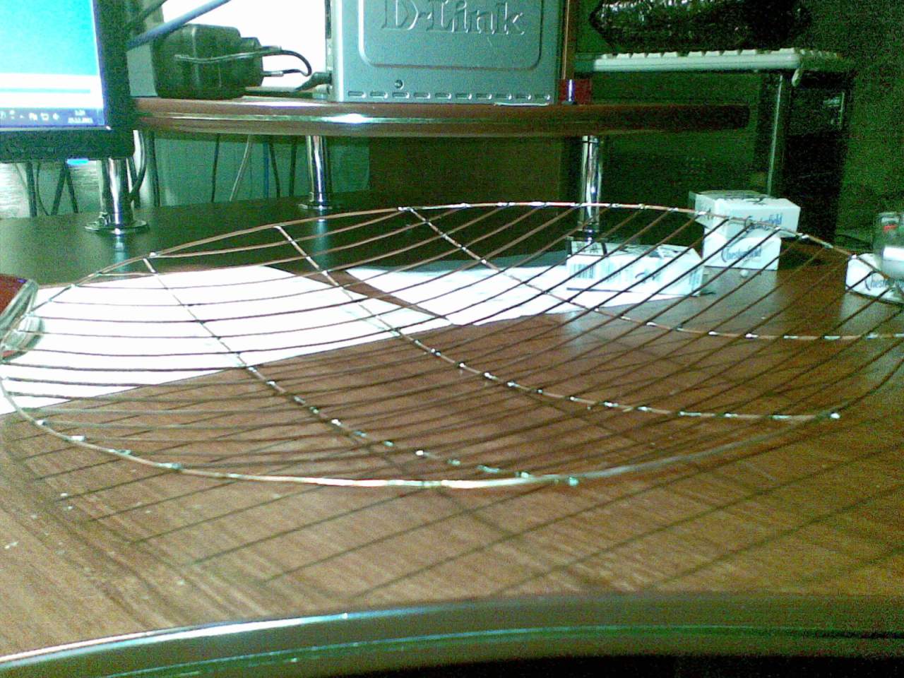

пробую моделировать вашу антенну http://www.lan23.ru/wifi/Patch50/patch50.html в программе HFSS.
В дальнейшем собираюсь её собрать в качестве облучателя сеточной 40 см.тарелки ...
результат получился такой Z(1,1)=41.48+6.02 т.е. КСВ <1.5 и все нормально,
но когда в модель добавляю прямофокусный параболический отражатель диаметром 40 см и с фокусом 25 см.(облучатель в фокусе) то результат сильно меняется. а именно Z(1,1)=20.481+8.49.
Неужели отражатель так сильно ухудшает согласование антенны? или может быть я что-то не так делаю? попробовать пересчитать с другими размерами или оставить как есть?
проект во вложении
