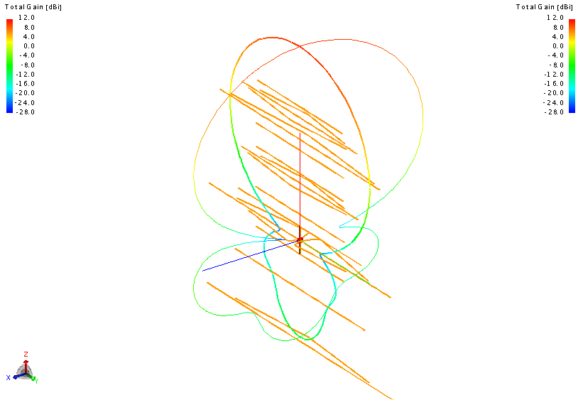

          Доброго дня всем! Сделал расчет вот такой антенны в феко.
          Уже выполнил в металле. И теперь задача измерить реальные Д.Н. Места для установки свистка в дальней зоне маловато. Поэтому есть желание посчитать в Феко, как изменятся д.н. при измерении ближе к ближней зоне, чтобы узнать какое минимальное расстояние можно допустить между свистком и антенной.
          Подскажите, кто знает как в феко провести такой расчет.Т.е посмотреть изменение формы д.н. при приближении приемника(или свистка)?

                    А что то должно поменяться? Никаких кардинальных изменений не будет.

                        я так понял, что свисток, это то, чем проводится измерение ДН. И проблема в том, что свисток в ближней зоне у Яги, а вынести дальше у автора нет места.
                        И по прежнему не понятно, даже если вы и узнаете, как свисток в ближней зоне повлияет на антенну, то как это вам поможет измерить реальную ДН антенны? Считается, поле еще не сформировано в ближней зоне антенны, а посему и мерить там что-то не имеет никакого смысла.
                          Не знаю насчёт Feko, в HFSS это можно сделать нагрузив измерительный диполь на LumpedRLC.
                          Можно смотреть коеф передачи из главного порта на этот
                            Вы все правильно поняли.
                            А поможет тем, что я и хочу путем расчета изменяя расстояние от дальней зоны до минимального определить ,при каком минимальном расстоянии между свистком и антенной д.н. будут еще достоверными.
                            Похоже, что такой фишки Феко нет.
                              Это можно сделать и в Феко,но .....Каждый раз поворачивать на определенный угол антенну, рассчитывать коэф. передачи, а потом по точкам строить Д.Н.- это слишком муторно.
