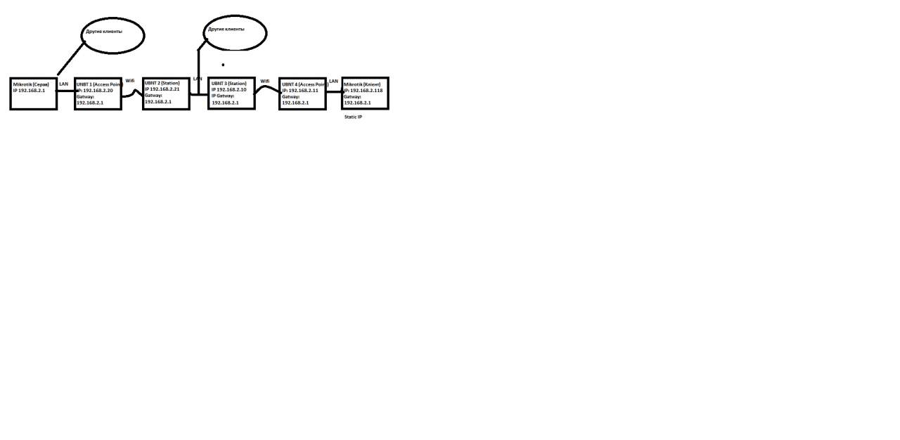

    Обращаюсь к Вам за помощью в решений проблемы.
    Проблема: Раз в сутки (иногда раз в двое суток) пропадает интернет, а потом тяжело его поднять. Проблема не в отсутствии интеренет на сервак, а в прохождении пакета через несколько точек доступа (ТД). Интеренет передается через Wifi.
    Мои догадки: Выглядит так, что провайдер плохо настроил оборудование, и где-то по середине пути пакеты теряются, не знает куда двигаться дальше. Возможно надо задать Static Rout или еще что-то.
    Конфигурация: Интерент раздается через микротик (сервак) и принимается через микротик (конечная точка). Микротикы не работают как вайфай ТД, они подключены к UBNT через LAN порт и раздают интерент. Посередине между этими микротик есть 4 UBNT точки доступа. Смотрите на присоединить картинку
    Исследование:
    Когда пропадает интернет, сперва что делаю проверяю пинг от меня (точка а) до сервака: пинга нет.
    Тогда я последовательно делаю пинги до точек:
    Пин до 192.168.2.11 - пинг есть
    Пин до 192.168.2.10 - пинг есть
    Пин до 192.168.2.21 - пинг есть
    Пин до 192.168.2.20 - пинг нечего

    Какие UBNT? Какие у них прошивки? Какая канальная скорость на мостах? В каких режимах работают? Иначе ничего не понятно.
      Nanobridge M5,
      Firmware Version: XM.v5.3.2
      Build Number: 8909
      Работають в режыми AccessPoin and Station.
      Канальная скорость 50 Mpbs/ 60Mpbs и 240 Mpbs/ 180Mpbs
        1. Смени прошивку.
        2. Включи WDS.
        На первом мосту очень слабая скорость,на грани разрыва.
          1. Смени прошивку.
          2. Включи WDS.
          Скорость слабая потому, что расстояние большое 13 км и без прямой видимости: (. Попробую постивиты WDS. Спасибо.

              Этот участок пинг проходит без проблем, а второй где есть прямая видимость и хороший сигнал пинг не проходит (непингуеться 192.168.2.20 если взглянуть на прикрепленный файл).
              Рекомендовали сделать Static Route, но я не знаю для чего это и как и на какой части делать (UBNT или Mikrotik) : (
                Точки получают адрес по DHCP?
                  Нет, все статические адреса
                    Конечные точки имеют статические адреса тоже. Т.е. конечном микротику я ручками прописал ІР адреас, алтрернативний шлюз и DNS сервер
                      У меня в прошивке 532 мост тоже иногда терял связь,раз в месяц,прошил 533 - аптайм 4 месяца.
