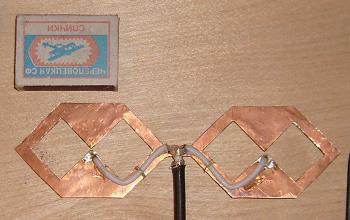

Вот и меня с некоторых пор они - йети биквады стали беспокоить. Прочитал много форумов, но нигде никто и словом не упоминает - антенка то симметричная, а все беззастенчиво запитывают ее несимметричным кабелем, как так и надо, и даже не извиняясь... И рисуют красивые ДН по расчетам мманы, хотя при таком питании они наверняка не такие красивые.
Есть две идеи, старые как мир:
1) Четвертьволновый стакан. Проблемка в том, что щель (30мм) длиннее чем расстояние до рефлектора (15мм). Разрезаем рефлектор в плоскости , чтобы этот разрез был параллелен составляющему вектору E э/м поля - паяем две половинки рефлектора на разделенные щелью части трубки.
2)Надеваем ферритовое кольцо соответствующего диаметра на начало питающей линии - плотненько под полотно антенны.
Эскиз ( пардон за качество) идеи (1) прилагаю.
Кто что скажет? Есть проблема или она надумана? Какие еще варианты? PRO и CONTRA приветствуются одинаково.
