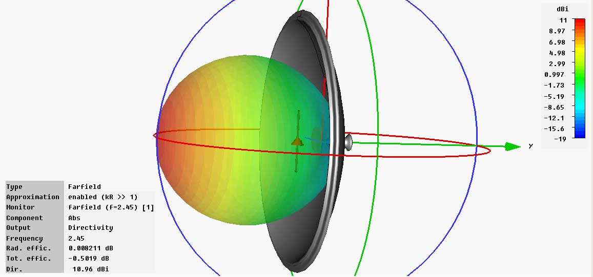

            Судя по тому, что Вы не настроены тратить деньги, могу посоветовать свой опыт в использовании кухонной посуды для усиления сигнала Wi-Fi. Вот например такая крышка от кастрюли для варки картошки( диаметр 220 мм) даёт усиление 11дБi при расположении антенны на удалении 30 мм от неё: http://www.lan23.ru/forum/attachment...6&d=1324329569. Т.о. в том месте, где вы имели уровень сигнала минус 95 дБм - получите минус 86 дБм. Если Вы подберёте подобную выгнутую крышку(или тазик) диаметром 25/35 см, то получите ещё большую прибавку сигнала.
