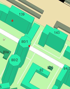

    Хочется создать Wi-Fi линк между двумя домами. Основная проблема в
    том, что нет прямой видимости для антенн.
    Расстояние между домами около 60 метров.
    Оба здания кирпичные. Возможен ли такой линк? Если да какое оборудование
    посоветуете использовать? Вариант с выносом антенн на крышу невозможен.

      Препятствий нет, просто окна одного дома смотрят не совсем в окна второго дома, красным пометил окна, инет в доме 80/1 в 139-м хочу поймать.

        Нет прямой видимости - нет нормального линка, судя по точке в доме 80/1 это последний этаж, нет доступа на крышу выносите выше крыши со стороны балкона, лоджии.
        Ну и как вариант маленький Чернобыль устроить в доме 80.1 при "пробивании" линка в дом 139.
          Да никто вам не скажет что-то конкретное - надо пробовать в вашем случае (как и в большинстве подобных).
            по идее, всё должно работать нормально, если поставить за окном 139го дома антенну с усилением не менее15дБи, и направить на точку доступа.

                Нет, этаж не последний, точкой помечена сторона дома на которую выходят окна квартиры, дом 16 этажей, квартира на 9-м, в 139-м доме этаж 4-й этажей 9.
                Про маленький Чернобыль это усилитель? Подскажите модели?

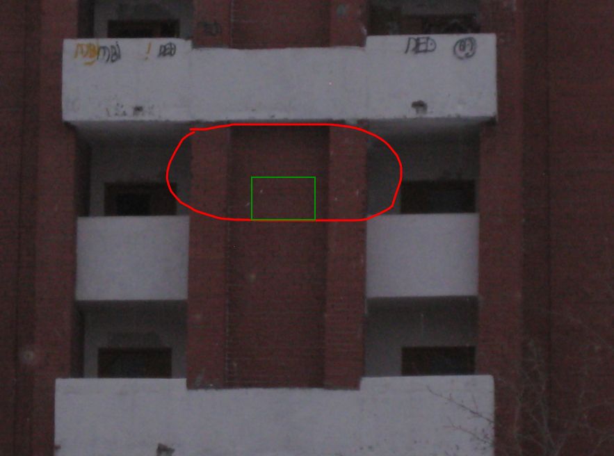

                Как вариант может получится поставить в режим репитера DWL 2100 в кладовку у которой есть окно и оно выходит на сторону 139-го дома это при условии что у меня получится запитать точку от лампочки))))), но это окно тоже перекрыто кирпичной стеной. фото ниже. На фотках вид из окна приема на дом 80/1. Красным - стена мешающая, зеленым окно за этой стеной.
                Из девайсов имеется: D-Link DWL-2100, карточка DWL-G510, маршрутизатор ASUS WL-500GPv2.
                Что посоветуете прикупить еще. Какие лучше антеннки использовать?

                  Поставьте на 139 доме ubiquiti nanobridge m2,
                  направьте на дом 90/1.
                  В доме 90/1 погуляйте с ноутом/телефоном, посмотрите где ловит, где нет. Если хоть где-то хоть как-то ловит, значит там можно поставить еще один nanobridge.
                  Ды-линки можете не пробовать...
                  Как сказали выше, пробовать с антеннами меньше 15 дби бессмысленно.

                      Решил поставить в каморку за стеклом и стеной, а ловить из 139-го либо д-линком либо купить карточку в комп посерьезнее.

                        Не знаю, как вы направлять будете... на глаз, или вдвоем.
                        тогда нужно высунуться из окна дома 139 и по сигналу направлять бридж.
                        А как направите - будет видно. Если сигнала совсем нет, то не пробить ни как. Если слабый, то в доме 139 нужно ставить антенну посильнее.
                        Минус карточек и ды-линков в том, что они не показывают уровень сигнала.
                        Если у вас на все направленную антенну сеть ловиться с уровнем -90, то установка антенны 18дби даст сигнал порядка -75, что в условии умеренного шума даст прокачать мегабит десять.
