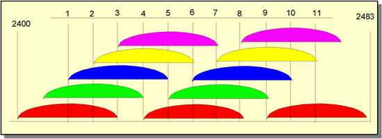

        Каналы разные, лучше непересекающиеся:

          Огромное спасибо за картинку с частотами. Это получается если ставить каналы на роутерах разные то и 2 SSID будет? или одна вай-фай сеть?

            BSSID будет 2, но одинаковых. Если настройки паролей и шифрования тоже поставить одинаковые, то клиентское устройство будет автоматически подключаться к тому устройству, сигнал от которого лучше.
