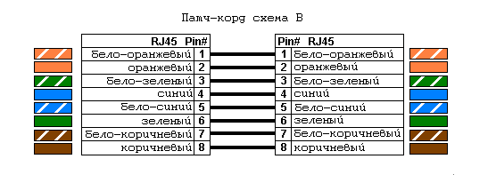

              Подключение BULLET2 HP
              Серёга привет! Как ты подключал BULLET2 ? У тебя было всё готовое для подключения? Как дожны быть расключены коннекторы на витой паре? Ведь нужно,что бы питание на точку пришло на соответствующие контакты коннектора(мамы) точки.И так же сигнал с интернет кабеля пришёл туда,куда нужно.Случайно схемы распайки коннектора BULLET2 у тебя нет.Помоги за вознаграждение!
              Уважаемый! а вам что религия не позволяет воспользоваться поиском?? вы решили сразу с первого поста в бан??
              это вам небольшая подсказка ,
ID:	213043, в предь такие вопросы прошу не задавать!
              Последний раз редактировалось Алексей; 12.05.2012, 19:12.
