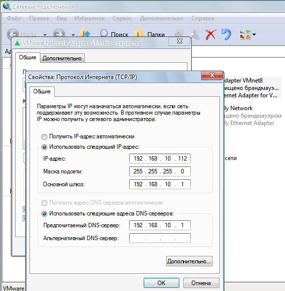

    У вас только loopback активен, второй интерфейс видимо выключен. Надо вообщем настроить сетевые интерфейсы, по dhcp или руками назначить. Vmware выдавать должна по dhcp на этот интерфейс.
      #17
      ну подскажите как правильно настроить , у меня сейчас вот так стоит
      по адресу что в айпи не заходит..

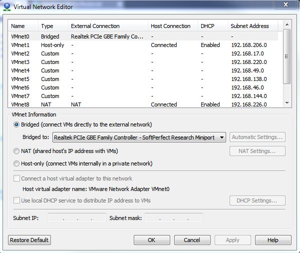

              Правка - Управление виртуальной сетью:
              Для сети VMnet0 укажите тот адаптер, который на базовой ОС подключен к нужной сети.
              Сеть гостевой машины настраивайте в той-же подсети, что и базовая ОС. Например, если базовая машина имеет адрес 192.168.1.2, шлюз 192.168.1.1, то на гостевой ставьте 192.168.1.3 с таким-же шлюзом.
              Адреса виртуальных адаптеров гостевой машины значения не имеют:

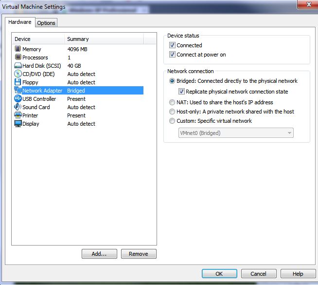

              Настройки самой виртуальной машины:
                #22
                а у вас версия виртуальной машины какая?
                  #23
                  VMware® Workstation 7.1.4 build-385536 ACE
                  На всех версиях похоже настраивается, может в мелочах и отличается, но принцип везде одинаковый.

                      #25
                      Спасибо .. Заработало.. Теперь буду тестить......
