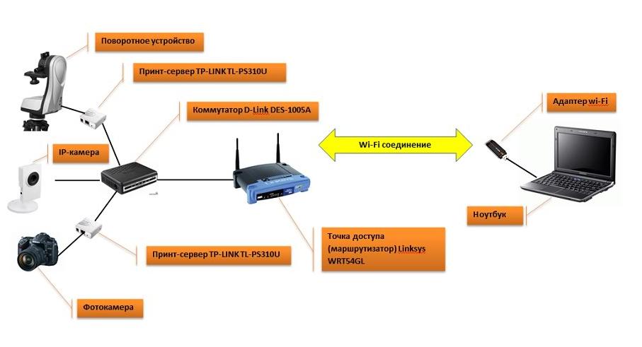

На объекте есть видеорегистратор с 6 камерами. Нужно подключить регистратор к интернету для удаленного видеонаблюдения с ПК и мобильного устройства. На объекте уже есть интернет. Проведен по радиоканалу посредством NanoBridge M2 настроенным роутером с ппое и включенным NAT и DHCP. Провайдер не выдает статического IP-адреса и поэтому нужно подключатся по динамическому. Обычно в такой схеме между регистратором и интернетом должен быть еще роутер с DDNS и NAT(Virtual server или Port Forwarding) для проброски портов. Вопрос состоит в следующем можно ли обойтись без дополнительного роутера используя только возможности NB M2 вкладка network? В сетевых настройках регистратора при динамическом айпи адресе многие статьи в сети советуют установить статически айпи адрес. не помешает ли это удаленному видеонаблюдению ведь на NB включен DHCP. Если кто сталкивался с такой деятельностью поделитесь опытом.
