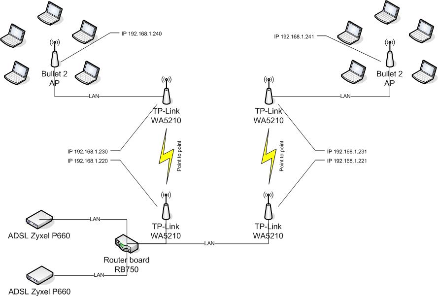

    Задача - организовать линк на 1км и раздать инет 15 абонентам. Скорость до 15 Мбит
    Мои наброски - линк на двух wa5120, первая ТД, вторая репитер с внешней круговой антеной, кней будут цеплятся абоны, управление перед первой ТД будет осуществлятся роутером на копмпе.
    Другой вариант - линк на wa5120 в режиме точка точка. Вторую точку по езернету соеденить с булетом с внешней круговой антеной для раздачи.
    Как правильнее сделать и где уже не правильно.
    З.Ы. на wa5120 линк уже работает.
    Заранее спасибо.
    Второй вариант более правильный и надежный. 5210 в репитере никогда не даст 15 мегабит, тем более с круговой антенной и при работе на приличных расстояниях. И учтите еще, что 5210 с родной прошивкой очень не любит помех, при помехе периодически слетает на 1Mbps и поднимается только после перезагрузки.
      Во втором варианте интересует момент - wa5120 сетевым кабелем воткнуть прямо в булета, будет оно так работать?
        Будет конечно.
          Спасибо за ответ. Уже сделал, работает.
          В построении сети есть моменты которые хотел бы уточнить у знающих людей. Примерное построение сети
ID:	212965Интересует как сделать авторизацию пользователей, есть PPTP, PPPoE и т.д. IP постоянные, динамические. Что лучше в моём случае?
          В планах какой то простой биллинг, может подскажите что. Пока спасибо.
