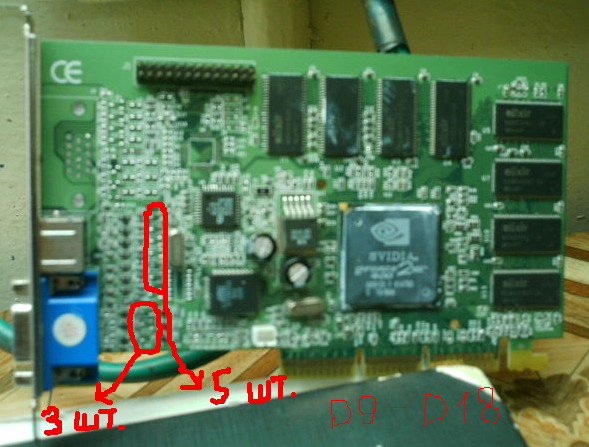

    Тут почитал, что есть проблема с диодами, у меня она тоже была, дело в том что в радиолюбительских ларьках моего города слово СВЧ воспринимается как ругательство. Но есть выход: берём не очень хорошую , но легендарную карту NVIDIA GeForce MX/MX 400 и видим недалеко от её выхода восемь элементов с маркировкой L44 в smd исполнении, а это и есть не что иное как диодная сборка состоящаяя с двух диодов шотки, и потеем от радости!!:D

      Ну и закинул бы фото!
        Всё на работе, если не забуду фотик то в понедельник вечером выложу
          Хорошо - будем посмотреть... были мысли расковырять еще и сотовые телефоны на тему таких диодов.
            Сразу поправлюсь не NVIDIA GeForce MX/MX 400, а NVIDIA GeForce2 MX400 (дословно с карты переписал). Показываю где были расположены диоды (выпаял раньше), это элементы D9-D18 с маркировкой L44, сами диоды (4 из 8). Так же datasheet на них. И справочник по маркировке smd.
            P.S. Фотки гадюшные (лучше фотик не позволил), но при желании разберёшся.
              не уверен, что подойдут - сравнивайте сами
