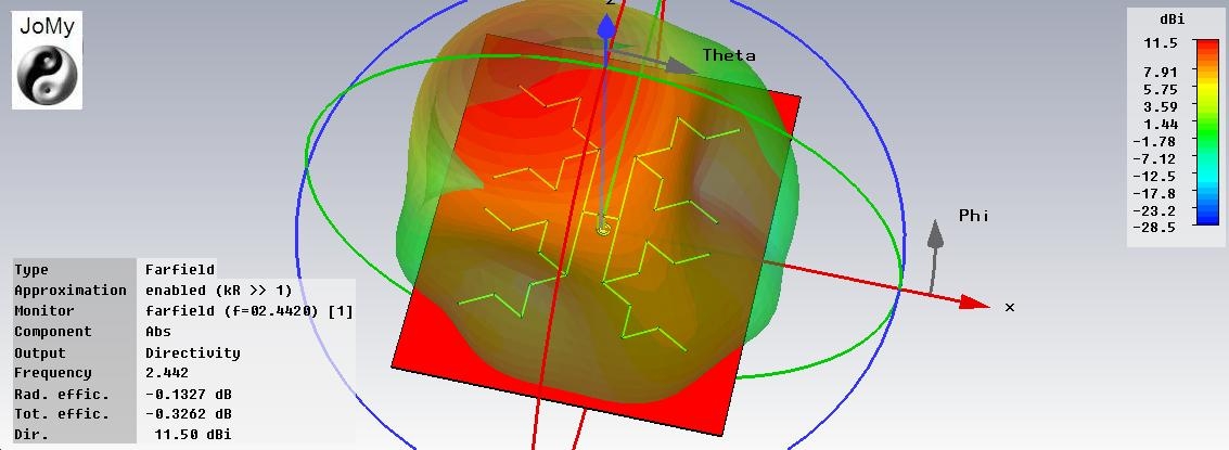

Фрактальная антенна 2,4 ГГц
Сообщение от jomy Посмотреть сообщение[ATTACH=CONFIG]11587[/ATTACH]
Если интересно,будет дан размеры...!!!
Slavang3, об этой антенне можете почитать у Надененко С.И. " Антенны" 1959 г. стр324. Он её называл " антенна Ширекса". У Ротхаммеля она называется Ширэ-Мензи и относится к " параллельным-синфазно вобуждаемым комбинациям вибраторов излучающих по нормали к плоскости, в которой они лежат".
К достоинствам следует отнести: простоту изготовления и хорошее усиление.
К недостаткам : узкую полосу рабочих частот и сложность хорошей настройки из-за необходимости точной фазировки излучающих элементов.

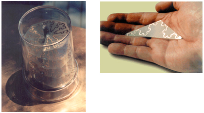

А "салфетку Серпинского", она же-"монополь Серпинского" никто не пробовал? Пишут, что очень широкополосная, хорошоработает и на 2.4 и на 5. Очень компактная...
http://www.andrewhazelden.com/blog/2...-wifi-antenna/
http://bloganten.ru/fraktalnaya-wifi-antenna/
