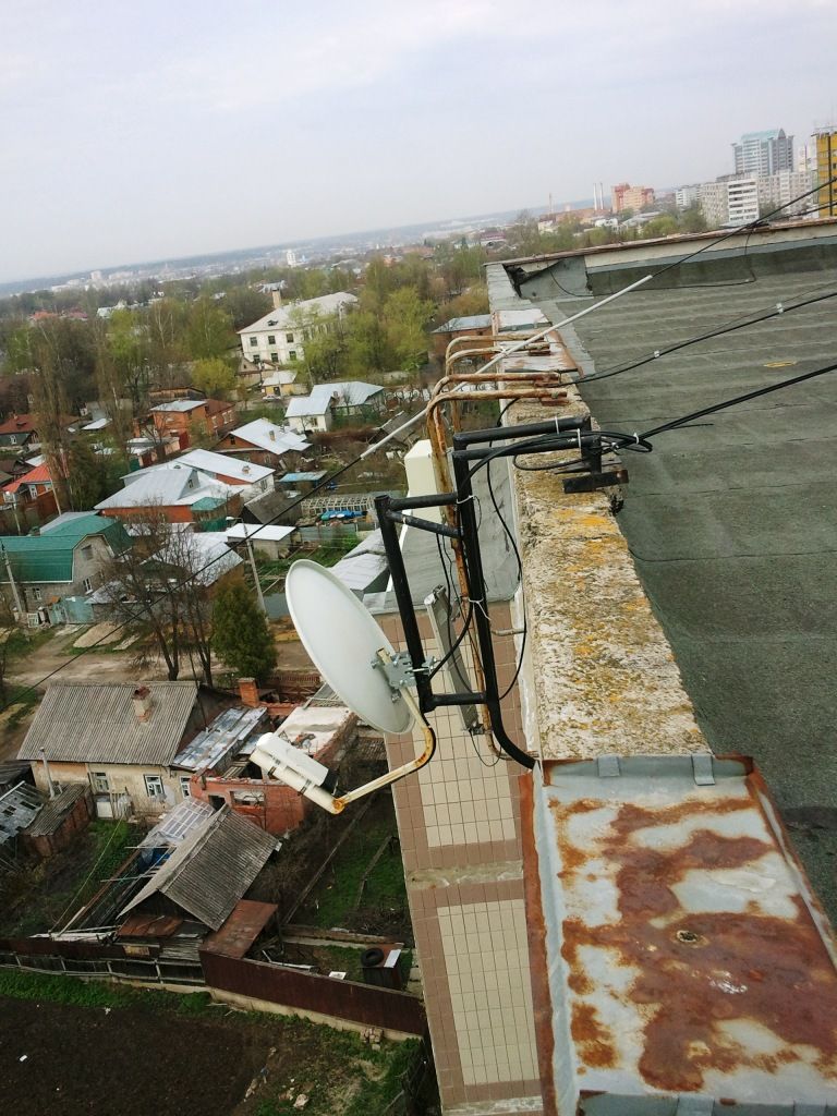

    Итак, ровно год - без единой проблемы, перезагрузок и передергиваний - проработала следующая связка на 700 метров.
    . на крыше Буллет М2 с параболой 2400р. в офисе буллет M2 с BDM-TM http://bester-ltd.ru/product/antenna_bdm-tm_s_kabelem/

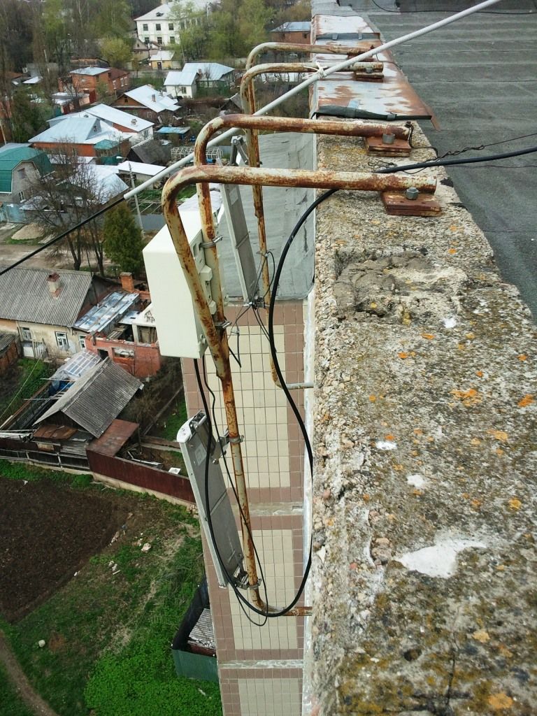

    В итоге за майские праздники кто то сделал ноги Буллет М2 с Параболлой на крыше. Теперь мне нужно восстановить линк (офис безе интернета остался). В наличие есть антенна параболла. Я так понимаю, что лучше всего купить опять Буллет М2 и сделать все тоже самое.
    Но !!! ее же опять стырят (например на 9 мая :)
    Поэтому вопросы:
    1. может быть есть какая то менее заметная антенна к буллету
    2. может быть вообще за год появилось более продвинутое оборудования? из специфики линка (нужно попасть в щель примерно 2 метра). Парабола справлялась на ура. 5 мбит и 40мск пинг

          Наносы М5 или М2 прекрасно помещаются в пластиковую канализационную трубу Ф110. На крыше выглядит как вытяжка от канализации.
          У нас в одном месте так установлено, чтоб не спёрли ни алкаши, ни конкуренты.

              Или вот вариант, как свесить за борт:
              Спасибо за совет! Рамы эти внизу болтами крепятся или просто упор?
                спасибо. только у меня не нанос, а буллет. Он сам по себе маленький и малоприметный. А в от антенна параболла, большая и привлекающая алкашей и конкурентов
                  Хоть коробку, хоть мешок вешай- знающий поймёт что там за железяка спрятана. А необычное явление на крыше привлечёт ещё большее внимание бедствующих студентов и увеличит желание стащить. Ответили же- ставь там где быстро не снимешь. На мачтах с растяжками, и прикрученным к балке крыши основанием, либо как советовал Василий, на рамах. При попытке снять будет много шума и уйдет некоторое время, а воришкам это не на руку. У Вас скорее всего антенка висела в доступном месте, на обычной 2х метровой трубе, на уровне головы или вытянутых рук, да ещё и ко всему на незапираемом чердаке. А если есть возможность спереть- это обязательно случится, и всегда в самое неподходящее время.
                    Сообщение от Skydreem Посмотреть сообщение
                    Кронштейн сверху крепится на анкерных болтах. А внизу просто прижимается к стене с натягом, притягиваясь сверху гайками.
                    Таким образом, и вниз лазить не надо, и ветром её не болтает.

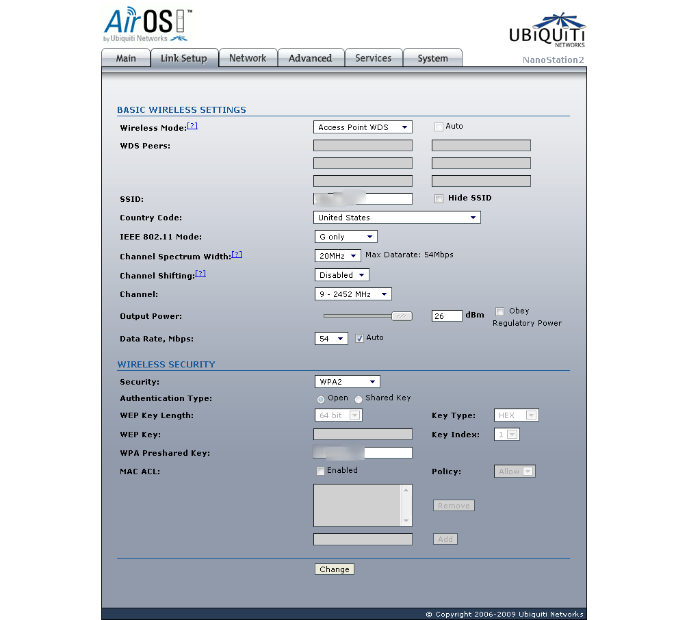

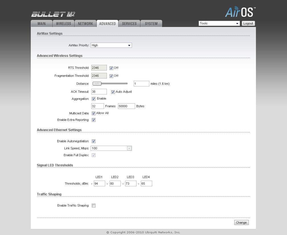

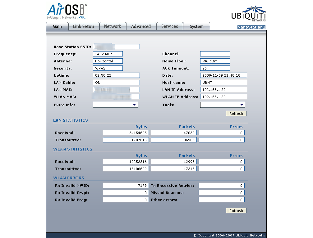

                      Уважаемы коллеги - спасибо за советы. Попытался срочно заказать микротики, но из-за праздников они придут в казань только через неделю. Поэтому пришлось собирать линк из того, что было. В итоге вместо украденного на крыше буллета - поставил Настоейшен2. И представляете - пусть не на 15мбт как раньше, но 2 мбт получилось.
                      В связи с этим возникло несколько вопросов.

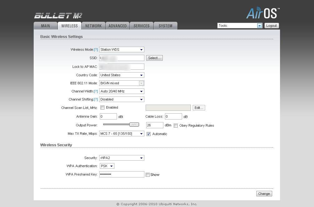

                      1. сейчас в офисе стоит буллет bullet m2 hp с антенной BDM-TM http://bester-ltd.ru/product/antenna_bdm-tm_s_kabelem/ . на крышу поставил наностейшн2. Может лучше поменять местами (на крышу буллет поставить)? Или без разницы?
                      2. если купить вместо наноса - буллет. Обязательно покупать bullet m2 hp за 3800р. или достаточно bullet 2 за 1700р. (при условии что нужно 15мбт и пинг меньше 35 на 1 км)

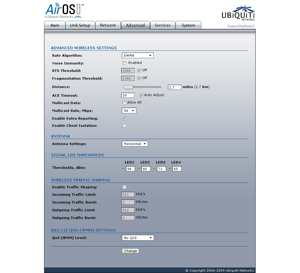

                      3. есть ли какие то явные косяки в настройках, исправив которые - скорость может увеличиться?
                        менять местами смысла нет. Там где нужен больше даунлоад должна быть антенна с большим усилением...

                        Антенна setings horizontall
                        А буллет у вас в горизонтальной? попробуйте его покрутить, может поляризации не совпадают.
                        ---------- Post added at 10:37 ---------- Previous post was at 10:33 ----------

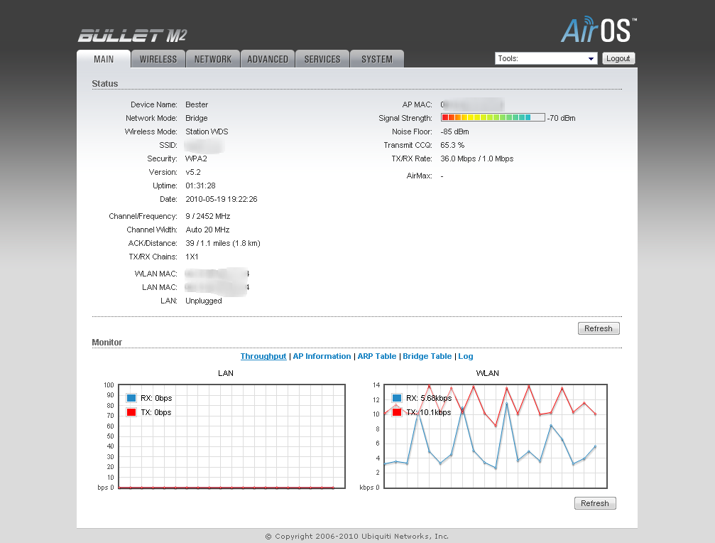

                        На наносе noise flour -96, а на буллете -85.
                        Сколько писал, столько и буду писать. UBNT сейчас кал выпускате. Булик сам себе шумит. Они толи с электроникой лажают, толи экономить стали. Но последние серии оборудования можно сразу в ведро. У меня есть старые м2, те видят шум -96 и работают на порядок лучше.

                          И еще мини вопрос. Какой нужен переходник, чтобы подключить нанос2 к антенне параболе, которая раньше была к буллету прикручена
                            Либо заказать у бестера облучатель, либо поцепить нанос на место штатного конвертора.
                            У наших тарелок крепление конвектора пластиковое. И оно как-бы плоское с двух сторон. Вот с внешней стороны к этой плоскости я прижимаю нанос, и затягиваю штатными стяжками.
                            Нормально работает, +10 к сигналу.
                            Парочка RB-sxt это 100мб FD на 1км в 40 мгц и 100мб HD в 20 мгц. Я бы взял их.
                            + в офсет можно поставить его, тоже +10 дб.
                            Если делать комплект, лучше брать м2 если есть м2, и 2 если не м.
                            т. е. у пары м-ок больше плюшек по настройкам... больше возможностей.
                            Но, уровень шума -85 в тишине это плохо. А у Юбнт сейчас большинство такого железа.
