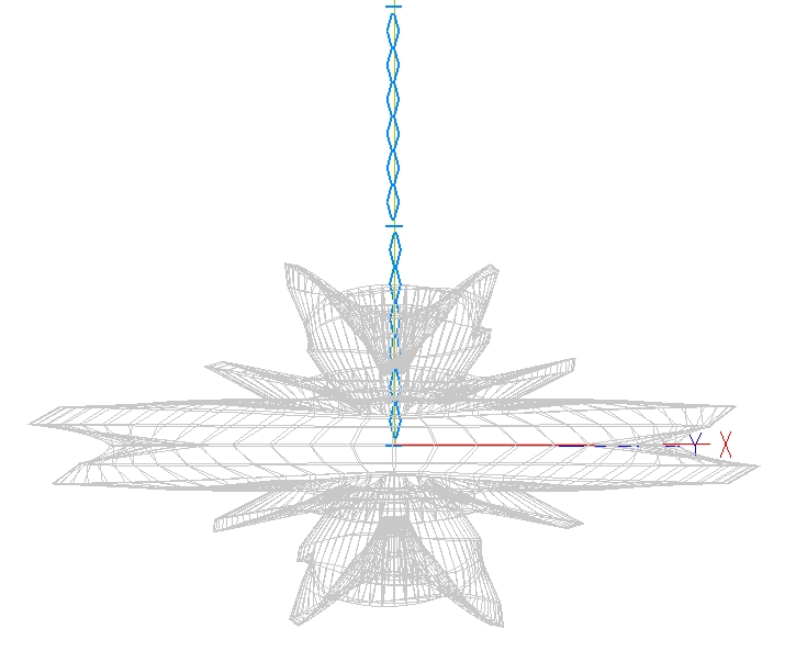

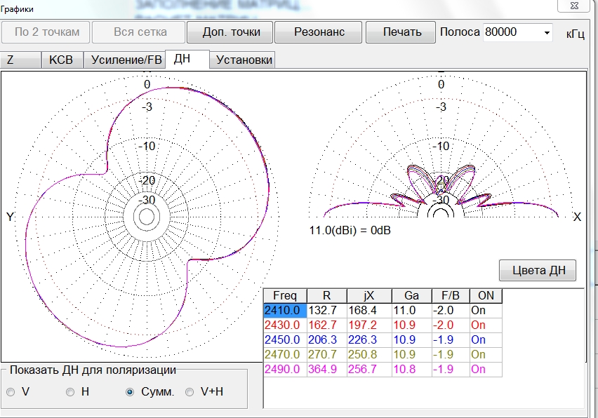

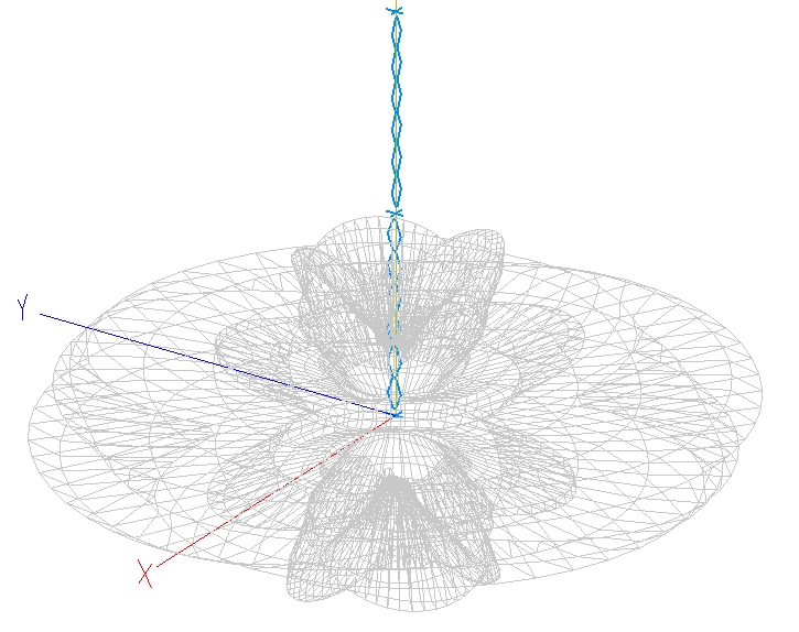

Усиление 9.5 дБи , но КСВ както неочень . Может попробывать провод диаметром 0.5 мм ?
Зигзаг МИМО 2х2
Ну да, два зигзага без рефлекторов под углом 90 градусов друг к другу. Сейчас пробую вместо квадратов в зигзагах заюзать ромбы - должно улучшить диаграмму и КСВПоследний раз редактировалось sharahome; 04.05.2012, 12:53.
