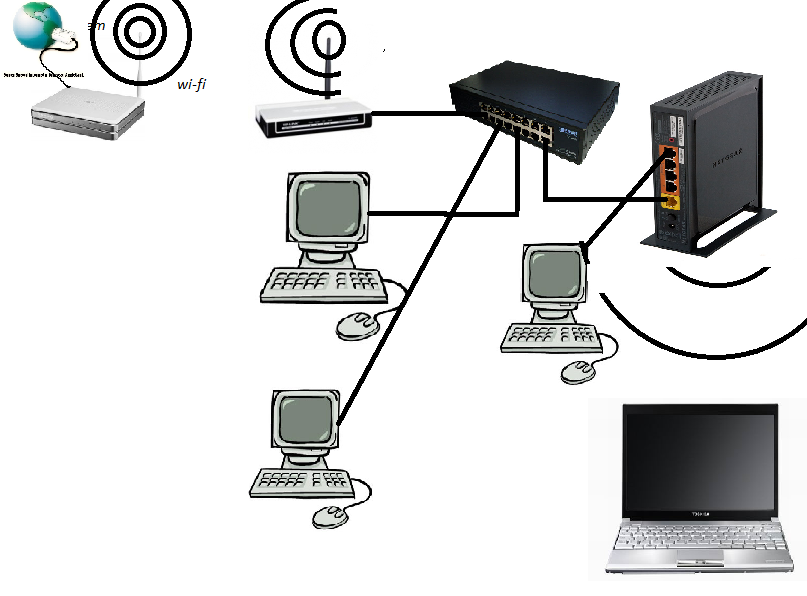

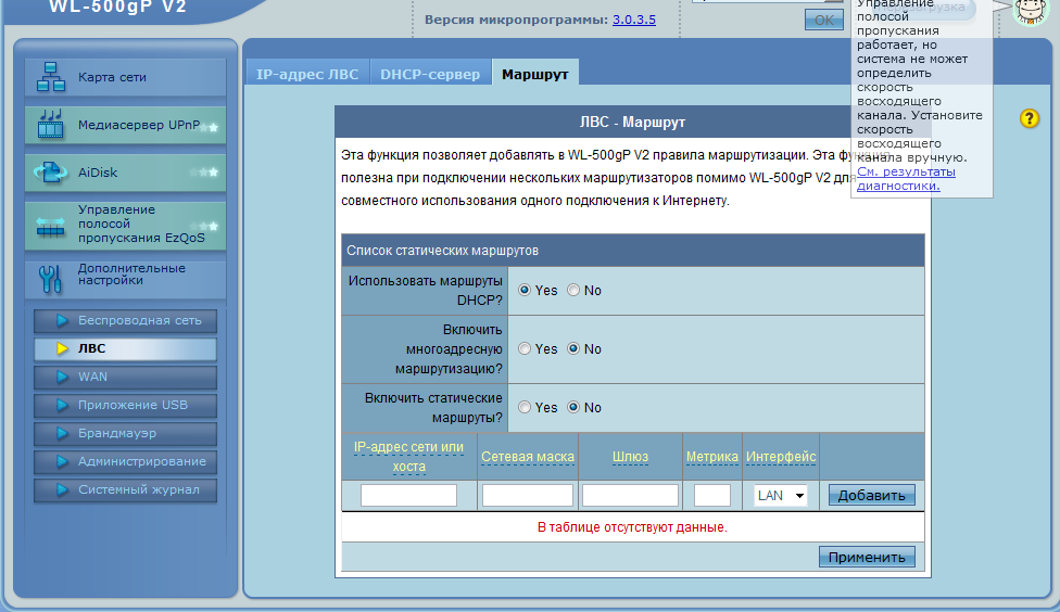

Имеем:
![](http://www.lan23.ru/forum/attachment.php?attachmentid=11711&d=1337412105)

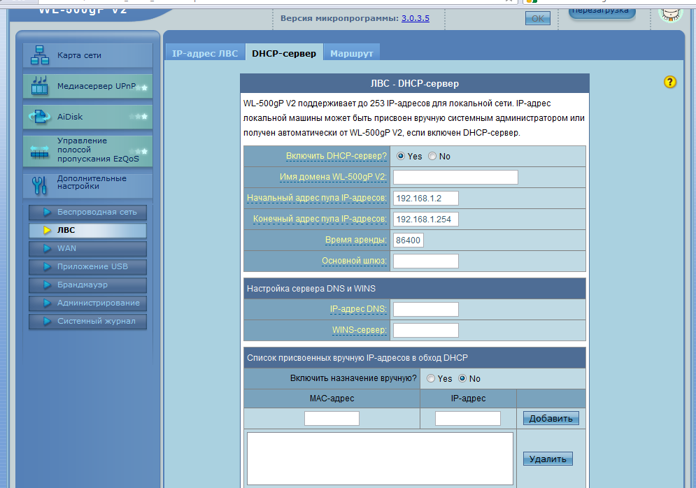

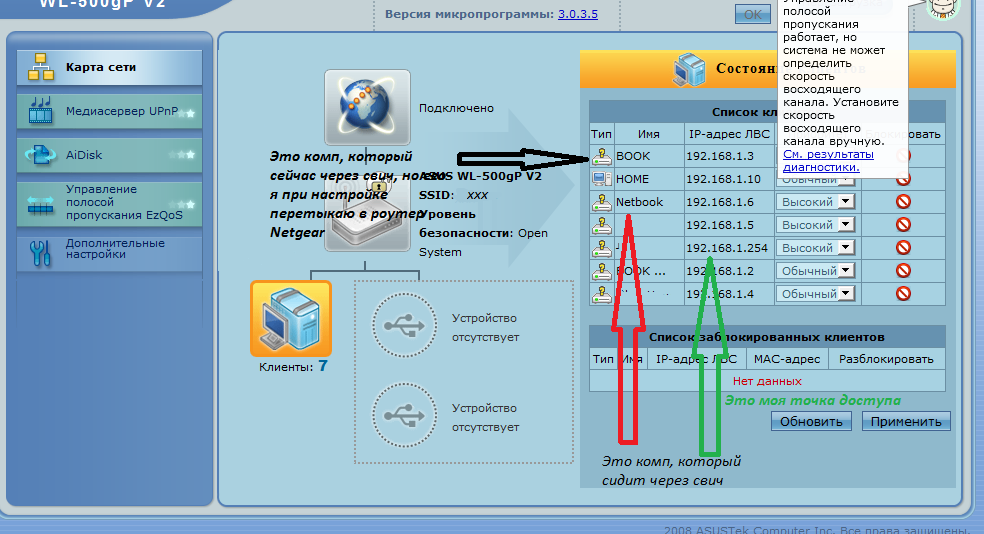

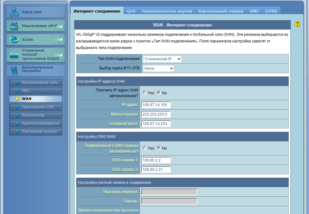

1 - соседский роутер WL-500gP V2 подключенный к провайдеру (ip 192.168.1.1)

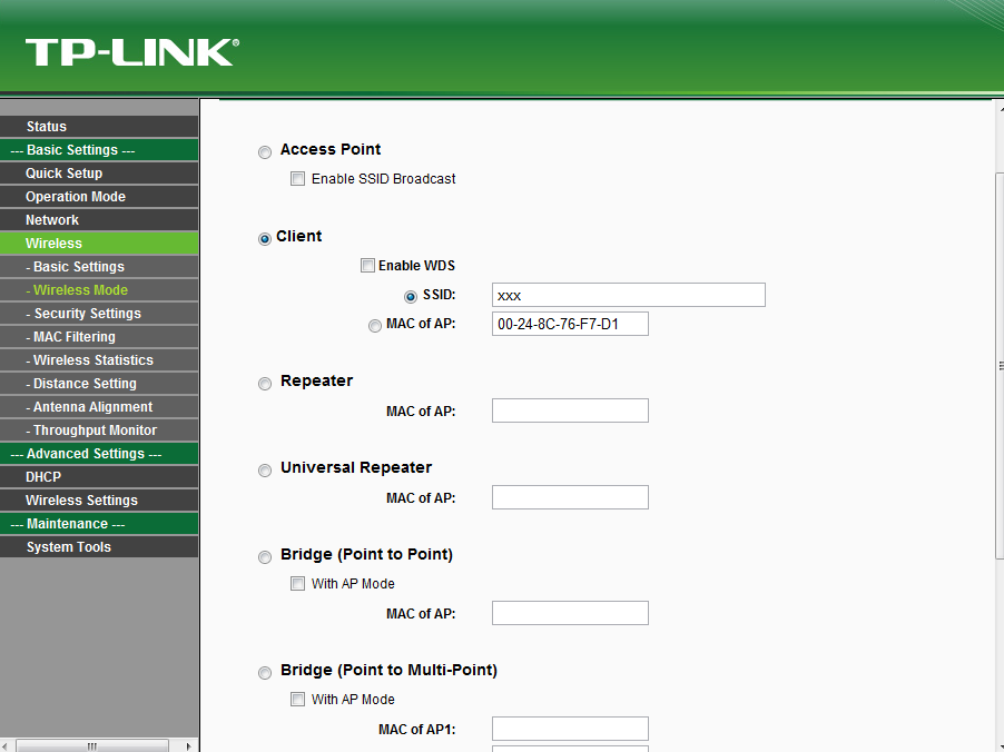

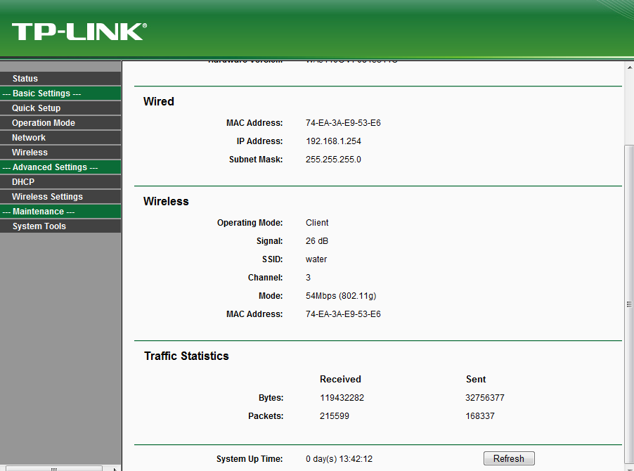

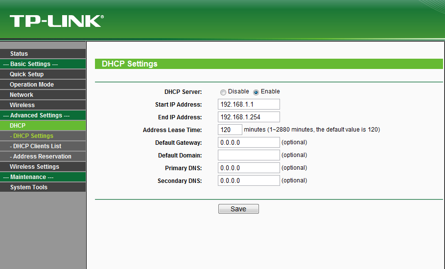

2 - точку TL-WA5110G в режиме клиент (IP 192.168.1.254), принимающую инет по wifi с соседского Асуса
3 Свич Planet подключенный к LAN 1 TL-WA5110G
4- компы подключенные к свичу - настроены на динамическое получение IP - инет на них есть

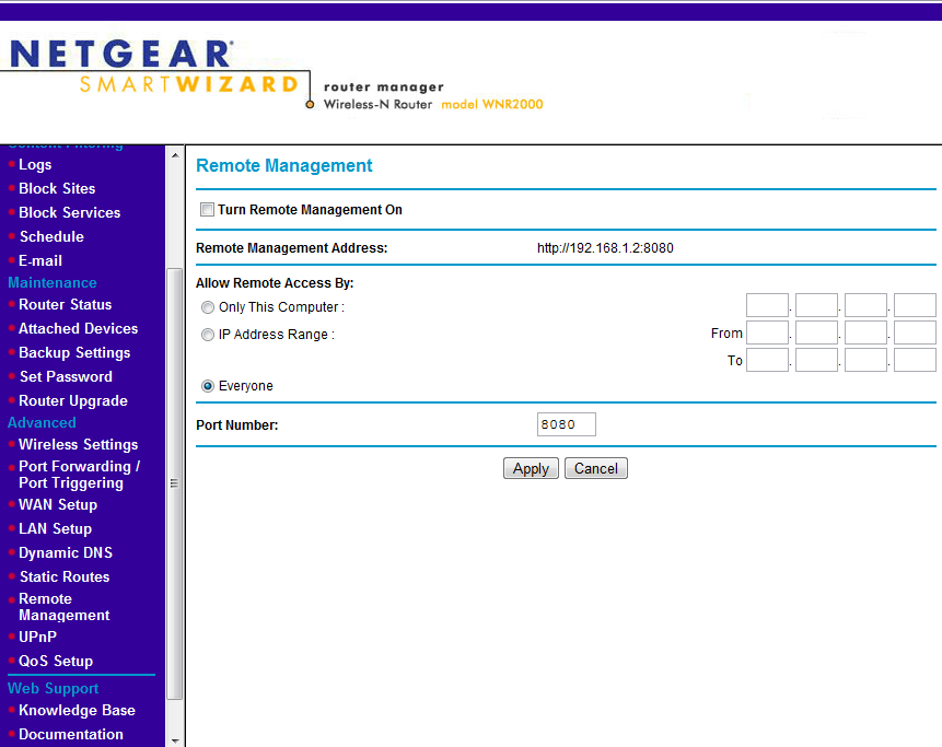

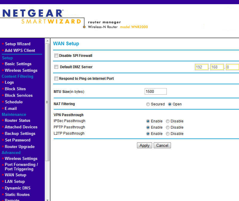

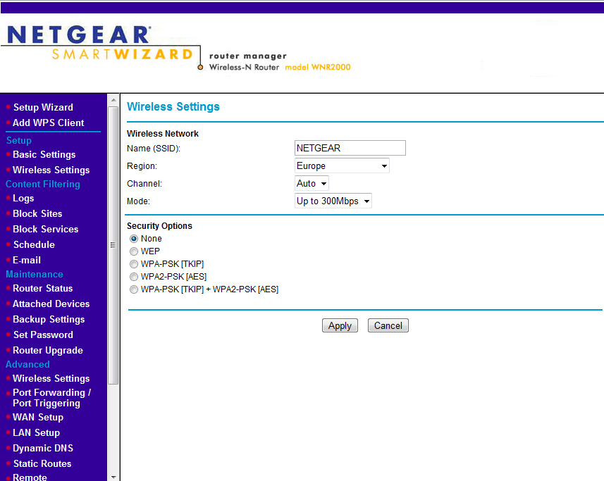

4 - роутер Netgear WNR 2000 подключенный к свичу (в настройках LAN IP 192.168.0.1) Настройка роутера тут (настраивал по самому первому варианту. Через быстрые настройки он тоже не настроился :()
5 - комп, подключенный в LAN роутера - стоит динамическое определение IP
6 - комп, подключенный по wi-fi r роутеру - стоит динамическое определение IP
Теперь вопрос:
Компы 5 и 6 заходят в вебморды и 4 и 2 и 1, а инета на них нет. Подскажите что надо еще настраивать чтобы получить инет?
Такие сложности в построении схемы для того, чтобы своя сеть могла работать в N стандарте и раздавать инет на 3-5 устройств по wi-fi, а вещающий роутер и, соответственно, точка-клиент работают в G
К сожалению, я в сетевых делах чайник, так что объясните, плз, на доступном языке.
Всем откликнувшимся заранее спасибо.
