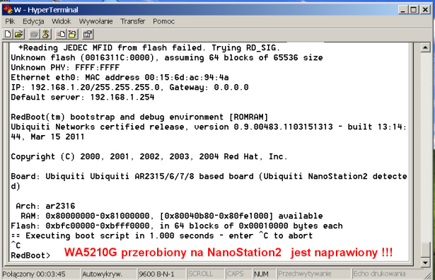

                    WA5210 умер !!
                    Привет коллеги.
                    Я повредил август WA5210G 1.1 преобразуется в NanoStation2 и это произошло во время другого обмена OpenWRT прошивки.
                    Я ждал 5 минут и больше не WA5210G не снял. Я делал это много раз, и все было в порядке.
                    Теперь у меня есть уже в режиме RECOVERY.
                    Я могу только попытки подключения с помощью JTAG и результат, как прилагаемом рисунке.
                    У меня есть другие устройства, которые Ubiquiti поврежденные радио, и это может быть то, что мы могли бы использовать.
                    Пожалуйста, помогите мне, как исправить мою WA5210G V1.1 преобразуется в NS2.

                      Это подключение называется COM-port, не JTAG.
                      по логу понятно, что труп. Только выпаивать SPI flash и через программатор SPI Flash оживлять. http://www.cs.dp.ua/lpt_programator_spi_flashrom.htm
                      http://rayer.g6.cz/elektro/spipgm.htm
                      dump брать у Алексея на яндексе ftp

                          WA5210G ожил !!!
                          Добро пожаловать коллеги.
                          Еще раз хочу поблагодарить unicorp99 были предоставлены очень успешным для информации.
                          WA5210G уже живет и работает в NanoStation2.
                          Unicorp99 вы очень хороший специалист !!!
                          Большое спасибо.
                          WA5210 что она живет у меня отправить фотографии прилагаются.

                            Вам нужно было сменить MAC адрес при заливки его в флеш память.
                              CHANGE MAC
