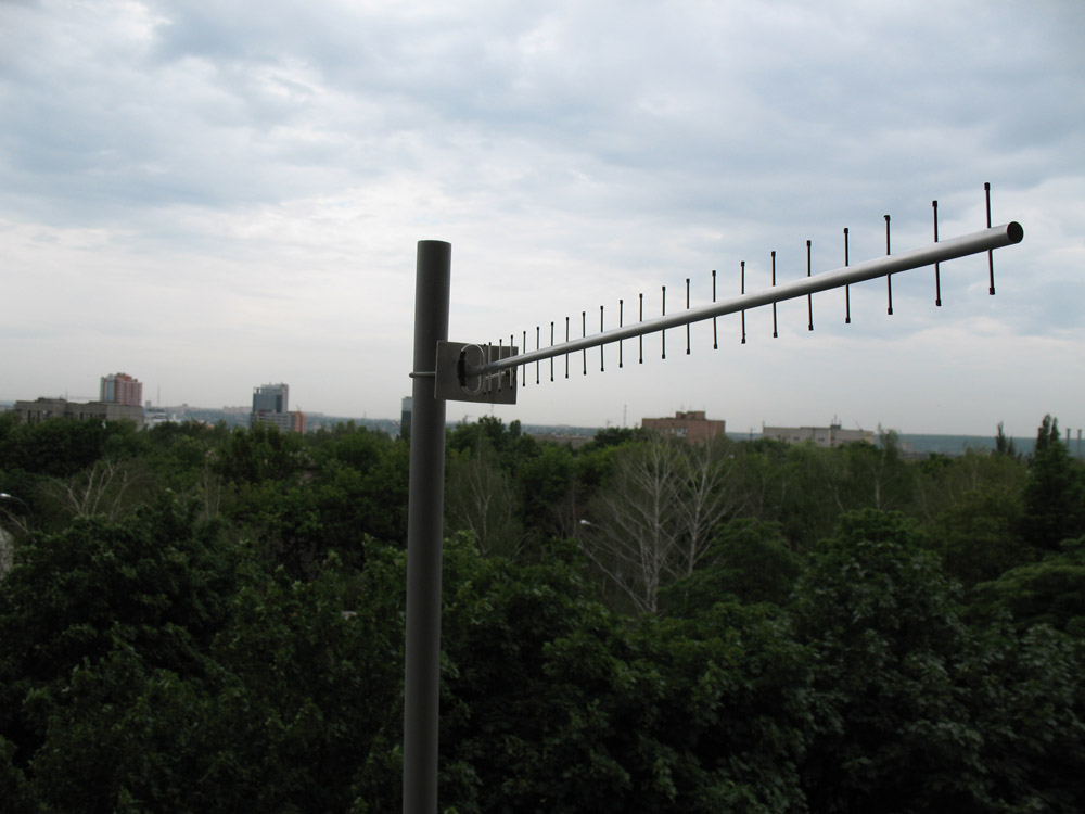

    Прошлым летом решал похожую задачу. Рассчитал для модели самолёта омни антенну с обтекателем, для передачи видео на "землю" по Wi-Fi 2.4 ГГц. Для "земли" рассчитал и сделал Уда-Яги 17 дБ. Испытывали на дальностях до 7 км. Связь получилась хорошей. См. http://www.lan23.ru/forum/showthread.php?t=4929

        На земле обычная Уда-Яги, вот она http://www.lan23.ru/forum/attachment...1&d=1277795769

            Нет, не сохранился. Я его составлял ещё в старой версии HFSS11, сейчас другой пользуюсь. Нужно заново всё считать. А в общем длина полупетлевого излучателя 0.5L(периметр), диаметр дисков тоже 0.5L, зазор между дисками 5 мм. При настройке на приборе я, для уменьшения высоты антенны гофрировал полоску меди и доводил Ксв до 1.1/1.15 конструктивной подстроечной ёмкостью.
