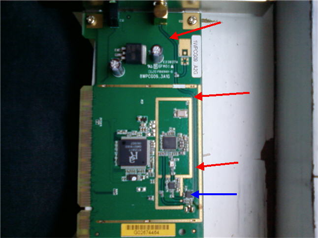

    Внутри RT2561T и RT2527L
    Красными стрелками обозначена дорожка по которой идет сигнал к антенне. Как видно на фото она достаточно длинная. Если ёё отрезать и соединить разём на планке кабельком к микрухе(синяя стрелка). Будет меньше потерь? Вообще ета дорожка сифонит свч или нет?

    Эта дорожка - согласованная микрополосковая линия, у нее потери намного меньше чем у кабеля, которым ты собрался ее менять....
    Она точно так же как и кабель, НЕ излучает
      Думаю, менять рассчитаную производителем микрополосковую компланарную линию на такой же длины кабелек с "любительской" подпайкой - смысла не имеет.

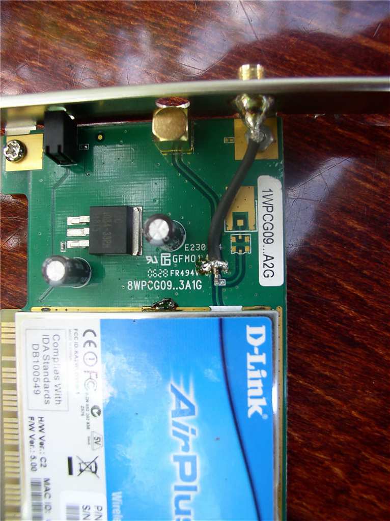

        Привет всем. А теперь о БОЛЬШОМ ОБЛОМЕ. Я все ж таки решил карточку попаять, она мне не дорога хоть сам ёё покупал, в своё время возле неё потанцевал вплоть до перестановки виндовс. Разобрав радную папку подпаял к ней кабелек, второй конец которого (игнорируя переходной кандер напрямую на микруху). Микруху указаную синей стрелкой. Кондер проигнорировал : попробывав прозвонить вход микросхемы тестером на 20мОм , он показал бесконечность, сделал предположение что в середине микросхемы либо полевик или кандёр или пав-фильтр.

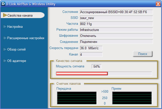

        Включаю БИЛО 46% стало 36%. ПРИЕХАЛИ.
        Начал востанавливать назад. Возле микрухи перерезанную микрополосковую линию - перемычкой, родной разйом востоновлению не подлежал-оставил как есть. Обрезал кабель от безисходности и припаял к переходному кандёру.
        Включаю 46%-50%попугаев!!! Посмотрел EVERESTOM : -70 -72 дцб, у меня лутше -72 -74 в жизни не било(до перепайки).
        Не доверяю я разработчикам д-линка. Думаю зря я проигнорировал кандер переходной , надо било его перенести просто на самый вход микры куда подпаивался ,но второй раз переделывать все влом. И так довлен что хуже не зделал а даже немного лутше.

            Во-о-от, это потому что на СВЧ "переходные кандеры" на самом деле - элементы согласования, а в данном случае еще и развязка входа микросхемы (или свича ?) по постоянному току.

                      Возвращаясь к карточке отпишусь : до переделки сигнал в попугаях был 42-46% и в трее (при наведении мышки на значек безпроводного сетевого подключения)-низкое. Сейчас почти всегда 50% , иногда показывает даже 54% . Уровень сигнала: хорошее. Делалось все акуратно(с паяльником всю свою сознательную жизнь).

                              делюсь своим опытом перепайки . на место старого разема устанавливаю разем из спутниковой головки (она должна быть изолирована от общего корпуса как и старая) земля должна подходить из 4 токек старог разема .центральная жила около 1 мм. и обезательно в стакане по размерам 4 точек заземления чтоби исключить излучение на самом раземе это сбурежот усиление порядка 10 дб.перво начально эксплуатировал без экранировки разема связь была неустойчивой хотя уровень приема был -72дб. оказалось что на передачу шло много шума (это выяснил провайдер) после всех переделок уровень приема -60дб сбое не замечал .кабель 14 м. 75 ом метролог
