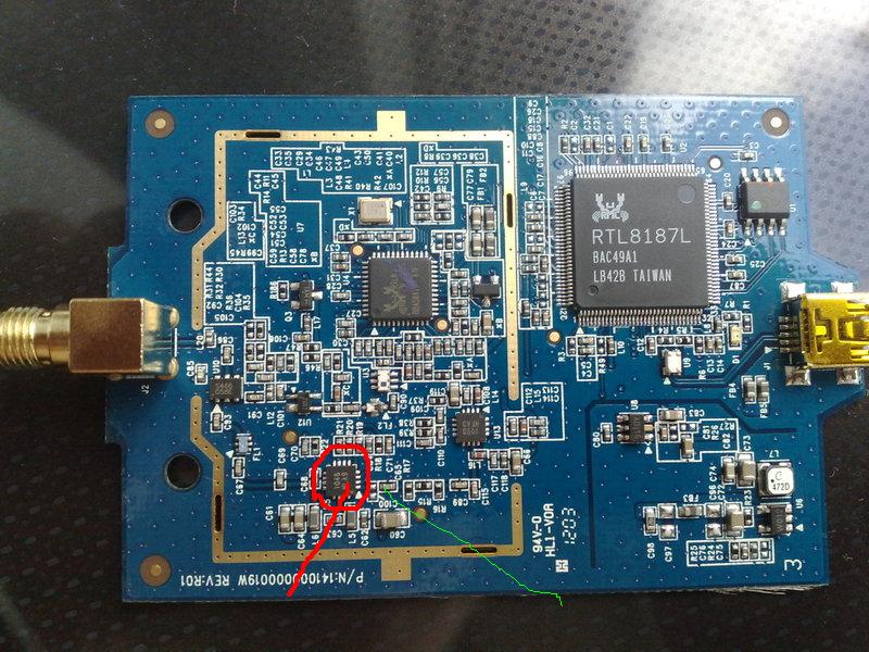

    красным отметил сгоревший выходной усилитель, а зелёным место куда тыкаю отвёрткой и адаптер начинает отлично работать, думаю диагноз верен?
    как перемычку кинуть пограмотнее? надо выпаять неиспр элемент? или фик с ним, прям поверх его? я так понимаю от родной мощи в альфе всего половина останеться?

    Во первых, Вы нарушили правила оформления темы! "Рихтуйте", а то удалю тему.
    Во вторых, с перемычкой у Вас останется в лучшем случае 0,005 ВТ (5 миливатт)
    Усилитель надо будет убирать и кидать перемычку от С65 до С69.
    Если усилок менять, то скорей всего придётся менять и дросселя в его обвязке. А так же уменьшить мощность до 100 мВТ.
      Спасибо, но усилок менять ненашто, на других адаптерах стоят другие усилки (маркировка другая) да и перепаять... врятли смогу, а нести к профи, сдерут как раз стоимость адаптера :)
