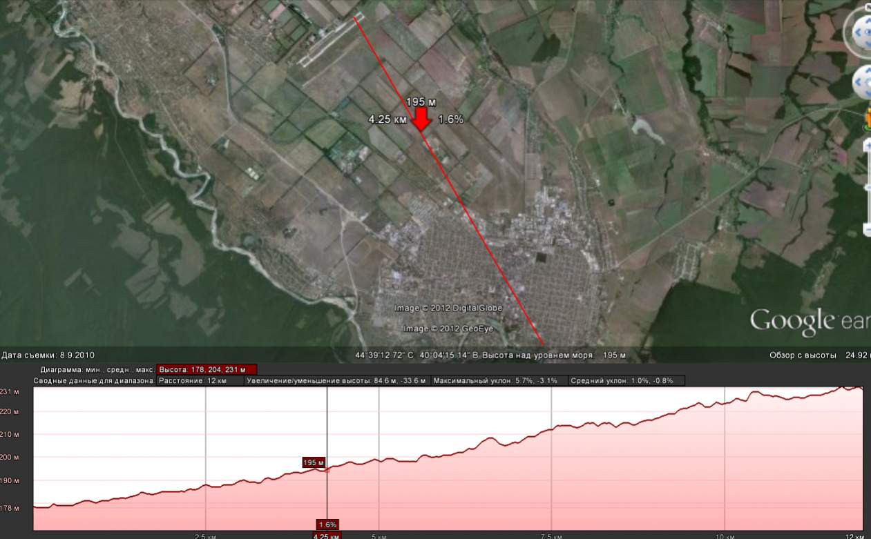

    Здравствуйте Специалисты!
    Есть "связь" на удаление 12км по радио через Военную радиорелейную станцию Р-415 http://www.rbs.ru/vttv/99/firms/relero/r-r-415.htm
    По этой же трассе есть ли возможность установить линк через WinLink™ 1000 http://www.radwin2000.ru/wl1000.html для подключения между собой "НАБАТа" (военная АТС) через E1/T1
    В наличие есть 15 метровые мачты от Р-140-05

      Вот я тоже не пойму , чем помочь та?? я так понимаю вам нужно сделать мост для АТС ?? так делайте , по частотам это очень разные вещи..
        К нам местные мелитористы пожаловали ... аэродромчик значит... шутка.
        А что "локальными" средствами никак? Что такое "НАБАТа" (военная АТС) - ОТХ ее?
          ну релейка ешку прокачает и эзернета даст, проблемм не вижу. на входе поток и на выходе поток радвин даст. так в чем вопрос. главное чтоб радвин 12км прокачал, вроде как до 20км он может на 4ггц зависит от комплектухи. трямите менеджера по радвину, они посчитать должны, скажите что вам поток нужен один или сколько надо. есть вариант и подешевле релейку, или мукс поставить и мост на вайфай через мукс ешки в эзернет запаковать... вариантов тьма, выбирайте транспорт по карману, и дальше уже решение будет
