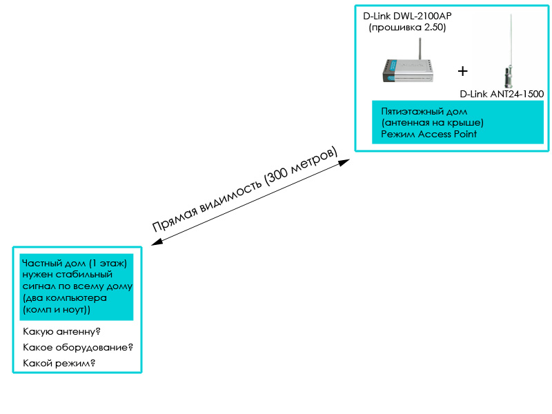

    На схеме все описано. Хочется узнать ваши предложения для решения задачи.

    В частном доме вторую DWL-2100 на прием, с направленной антенной от 10dBi. Обе 2100 перешить в Bluebox.
    Что поставить на раздачу и с какой антенной - зависит от планировки дома, материала стен и того, какими устройствами планируете подключаться.
    Раздающую точку или роутер подключить ко второй 2100 кабелем. Никаких репитеров, тем более на точках типа DWL-2100.
      Что значит на прием? Я думаю должен быть мост, ибо в режиме клиента два мак адреса не пройдут. Перепрошивать не получится так как есть две другие точки 2100 работают в режиме моста с центральной. Точно забыл, точка работает как (точка доступа + мост WDS). Я думаю будет удобнее по беспроводке уже в доме, лан кабель не хочу тащить, лучше докупить PCI Wi-FI адаптер. Проблема будет с поиском еще одной 2100 (есть ли замена которая будет работать с 2100?), а точка которая будет стоять в центре дома DAP-1360, пойдет? Остается вопрос по антенне, какую лучше сделать?
        Так нужно было говорить, что ваша "центральная" точка уже работает в режиме PtMP-моста. А у вас что написано? Режим Access Point.
        C 2100 более-менее нормально будет работать только другая 2100. Или DWL-3200AP, поскольку чипсет на них одинаковый.
        Для раздачи по дому с помощью WiFi вам нужна будет еще одна точка. Если вы поставите свою 2100 репитером и попытаетесь раздавать интернет прямо с нее, то вас очень быстро "попросят" с центральной, поскольку вы им в несколько раз просадите качество связи.
          Так какую антенну посоветуете поставить для приема сигнала с центральной?
            Для приема любую направленную антенну с коэффициентом усиления от 6dBi.
              Спасибо за ответ :) Антенну сделали вот такую http://www.lan23.ru/wifi/2MPA/2mpa.html. Сигнал отличный. Чуть позже прикреплю фото.
