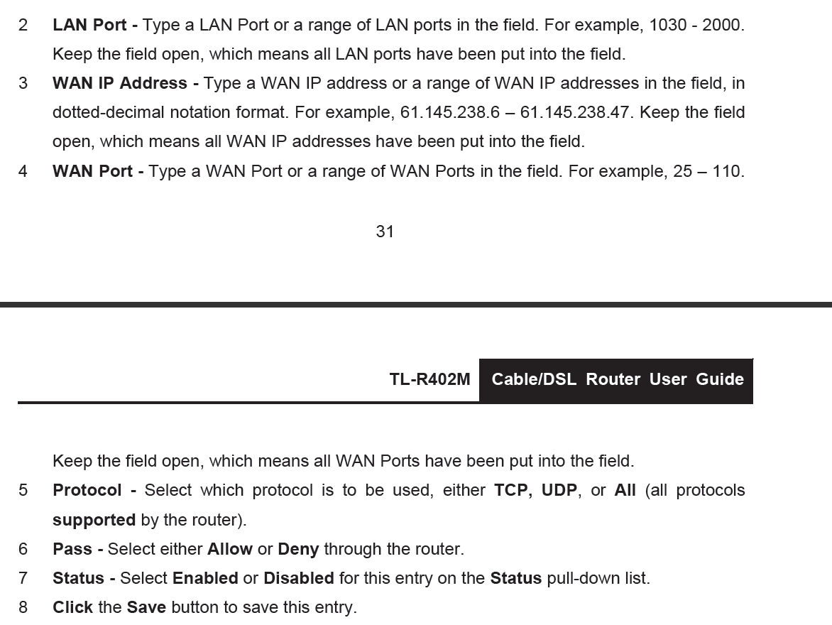

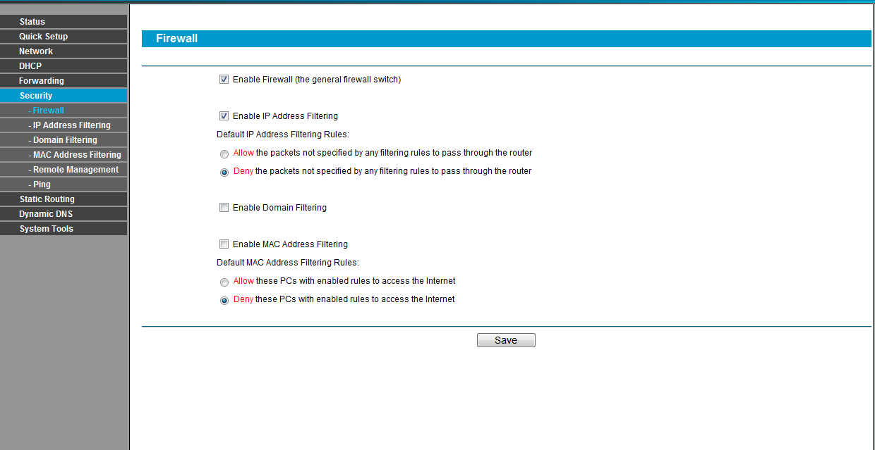

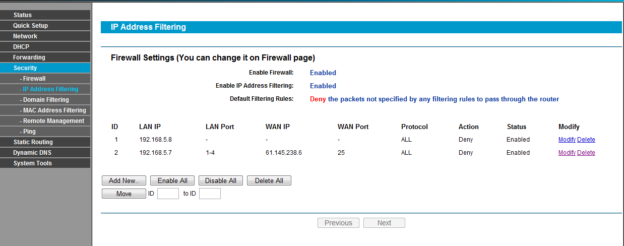

    Все привет. купил сабж TL-R402M настроил интернет все работает но при включении фаервола все перестает работать. вернее нужно ограничить доступ по ip но не получается.
    вот фото как я настраивал. но интернета нет и немогу понять что за "wan IP" и что туда вписывать
    Сообщение от exstasy Посмотреть сообщение
    Вам фраза "Deny the packets not specified by any filtering rules..." что нибудь говорит???
    Если нет, расшифрую - "Запретить проходить всем пакетам не указанным ни в одном правиле через роутер" (в данном случае "за роутер"). При включении файерволла это функция включается автоматом, везде так, стандартное правило, все что не разрешено - запрещено.
