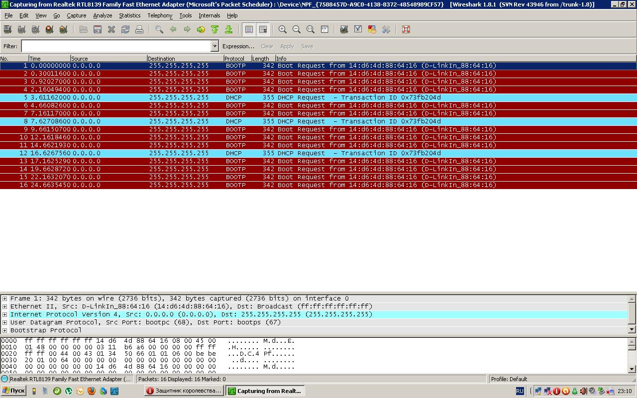

    Здравствуйте! Не ругайте очень сильно, вопрос не по теме, но надеюсь мне здесь помогут. Слетела прошивка на dvg-5112s, шлюз не отвечает не по одному ip-адресу, горят все индикаторы. Может кто имеет опыт восстановления подобного оборудования? Предполагаю что прошивку нужно заливать используя bootp, но мои эксперименты ни к чему не привели. За ранее спасибо!

    Он у вас похоже пытается получить IP-адрес от DHCP, но почему-то у него это не получается.
    Подсуньте ему DHCP (например с какого-нибудь роутера), посмотрите какой адрес он получит и пытайтесь подключиться по этому адресу.
      DHCP запрос посылает сетевуха компа, а от него идут запросы которые красным в снифере.
      Подключил его к роутеру, ip он не получил, а в логах роутера - Jan 1 00:04:33 dnsmasq-dhcp[205]: BOOTP(br0) 14:d6:4d:88:64:16 no address configured

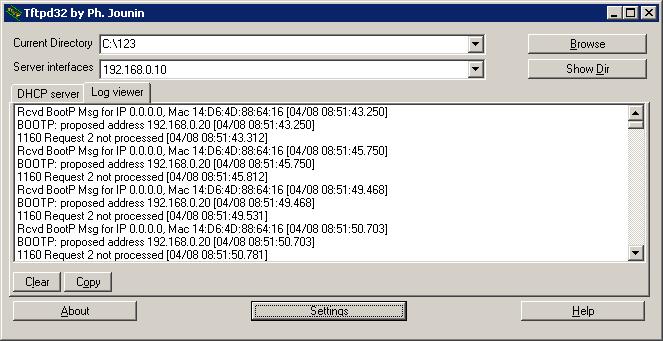

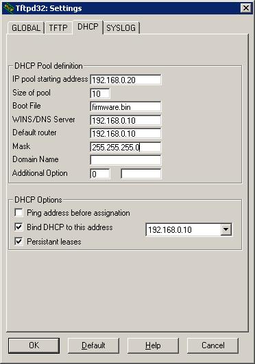

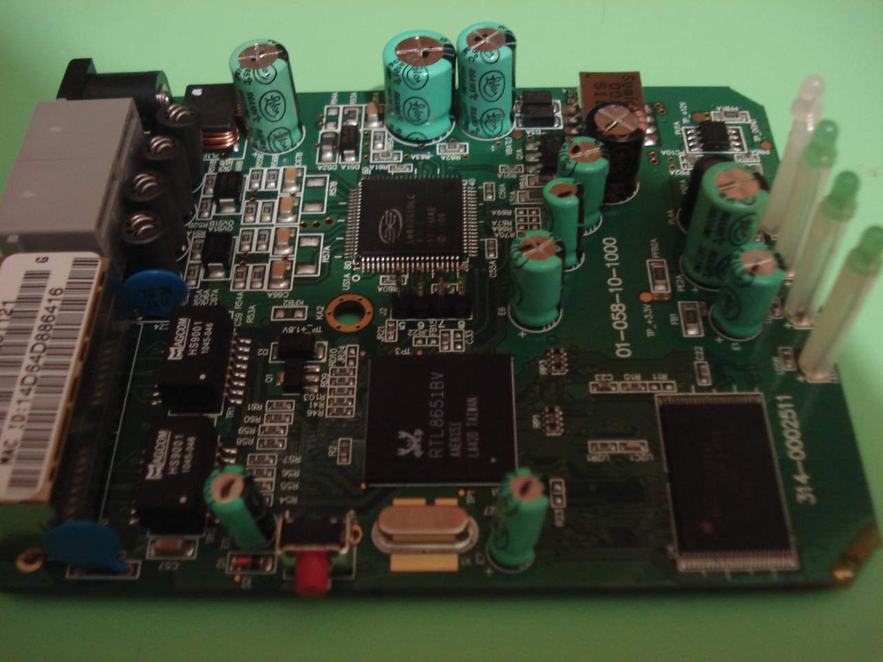

        добавил три фото, попытка залить прошивку через bootp, программой tftpd32
          Разьем J2 похож на консоль, хотя может быть и что-то другое. Не пробовали подключаться и смотреть, что пишет?
            К компорту напрямую? Или через MAX232? Или как?
              Через MAX 232 или подобный.
                Программатор спаял, в понедельник попробую, дома нет ком-порта...
                  Можно взять USB-шнур от старого мобильного телефона. Примерно такой, как здесь: http://www.lan23.ru/wifi/2100AP_UP_COM/2100AP_COM.htm
                    Удалось подключиться к консоли. Программатор на max232, на фотографии разъем J2 с лева на право на 1 контакт подключил Tx на второй Rx на 4 GND. Зарботло только на скорости 38400.

                      MAC: 14-d6-4d-88-64-16.
                      BOOTP request sent
                      BOOTP request sent

                        Имеется еще один такой девайс, может возможно слить флешь с одного и залить в другой?
                          Ну что тут можно посоветовать... пробуйте. Лично я таких устройств вообще живьем ни разу не видел. И сомневаюсь, что здесь кто-то их хорошо знает (иначе бы уже отозвался).
                          Если сама флеш живая, то можно попробовать залить с другого, тем более опция смены MAC в консоли есть.
                            Прошу прощения, а неподскажете каким образом это сделать?
                              Программатором например. Каким именно - смотрите по маркировке флеш ее тип и ищите соответствующие программатор.
