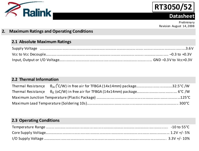

                дайте хотя бы фото внутренностей, с читаемыми маркировками элементов, если такое возможно.
                "...сколько на самом деле нужно для питания радиомодуля", а для проца,озу..?
                  ралинки 150ма кушают по 5 вольтам, если нет юсб и прочего
                  Дима
                    не все , к примеру широко распространённый RT3050/52 - проц "три в одном" со встроенным WiFi,Ethernet кушает 3,3V (dir300nru кроме B5/B7-ых, ZyXEL Keenetic Lite, и т.д.)
                    позамерял напруги на нескольких ДЛинках (точка,2 роутера разных версий) с питанием 5V, после" входа" 5V стоит стабилизатор на 3,3V , далее питается вся схема.
                    Думаю Длинки и прочие ВайФай аппараты с питанием 5V вполне могут работать и при подаче пониженного напряжения до 4V (не ниже) , но по току запасом .
                    у ZyXEL Keenetic Lite БП на 12V , стабилизатор 3,3V - на всю схему.
                    До и после стабилизатора на 3,3V припаять конденсаторы большей ёмкости(в разумных пределах) соответствующего рабочего напряжения --- только на пользу аппарату.
