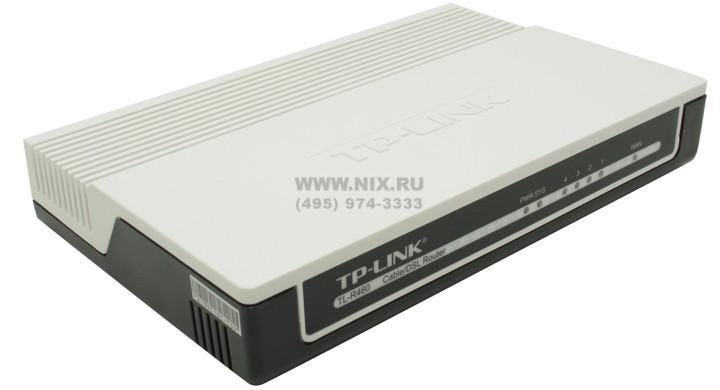

    Привет всем!Хочу приобрести вот это чудо:Нажмите на изображение для увеличения.

ID:	232100Может кто знает как он в работе?
    Ставил штук 5 таких, работают на ура, типы соединений разные, работают стабильно, единственный косяк, ДМЗ в последней прошивке глючит, необходимо искать прошлую, нашел где то на украинском форуме ТП-Линка, если не критично - ставьте последнюю. В общем рекомендую.

      А какие виды фильтрации,в этой игрушке? Сетевых пользователей блокировать можно?
        Что вы имеете ввиду под сетевой фильтрацией и блокировкой сетевых пользователей???
        Файерволл есть, фильтрация по мак и айпи адресам есть, доменная так же (не проверял).
        По функционалу конечно не микротик и тем более не циско, но, как домашний или вариант для очень маленького офиса - подойдет.
          Я имею в виду локальных пользователей я заблокировать могу? Т.е запретить определённому компьютеру доступ к интернету?
            Конечно...
              И ещё вопрос: сколько машин он может одновременно обрабатывать?
                Это смотря сколько на него навешать, сам по себе маршрутизатор слабенький, но стабильный, я пробовал на него вешать 10 машин, плюс, через него ходил голос (3 канала внешних + по впн через астериска линк до другого офиса), но он кушает мало, хотя и udp трафиком, что важнее, кучу мелких пакетов разбирает нормально, не загибается.
