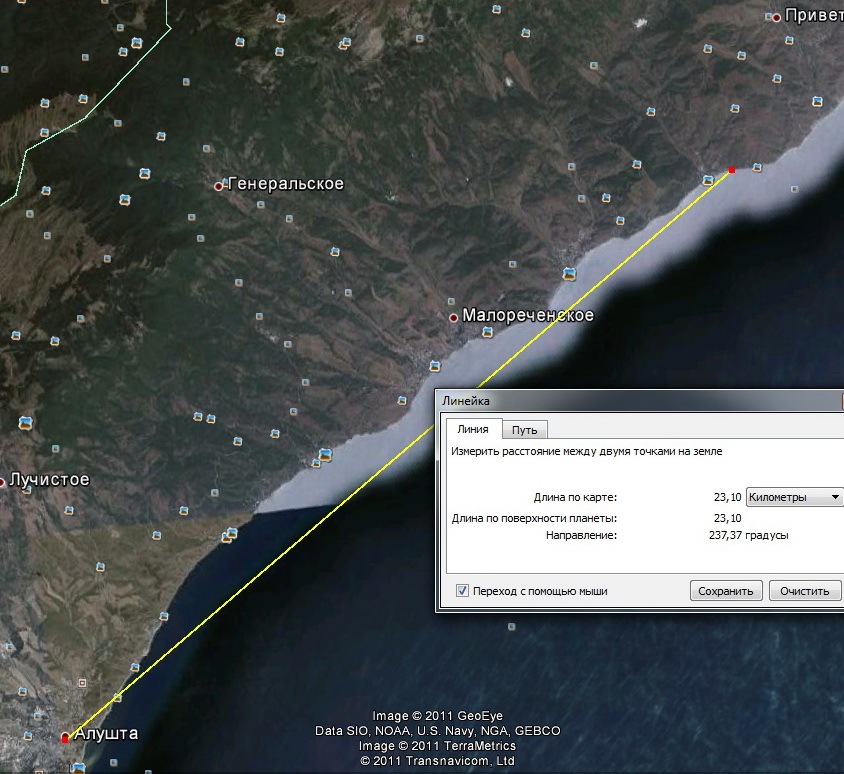

          Из Алушты до Рыбачьего (вверху на горе, прямая видимость) даже смартфон включился на UMTS
          1.2 мбит скорость была.
          В Малоречьем на горе, где церковь погибшим морякам, на горе скорость 1.8 мБит
          Тест был проведён в марте 2012 года
            К сожалению зону покрытия(точнее регистрации в сети) могут поменять.Так было у нас из 12 км сузили где-то 10 км(приблизительно).2 года работало 3g у людей а потом в один момент бац!-и только жопорез киевстара
