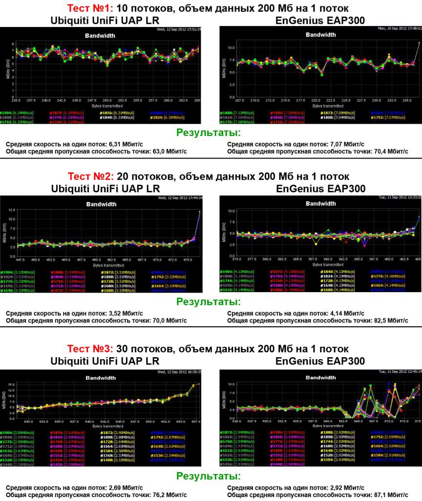

Результаты многопоточных тестов пропускной способности:
Тесты проводились при ширине канала на точках доступа 40МГц.
Объем данных на один поток: 200Мб
Каждый тест проводился по 4 раза, после чего для сравнения брались результаты теста со средними значениями.
Общая средняя пропускная способность точки бралась из лога программы jperf.
Средняя скорость одного потока вычислялась следующим образом: из лога программы jperf брались средние значения каждого потока, суммировались и делились на количество потоков.
