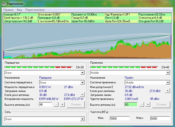

    Потихоньку вникаю в правильную программу. =)
    1 Скажите все ли я ввел как нужно? При условии использования RD5G30 на высоте 46/60
    2 Кроме красивой картинки линка на что смотреть все ли хорощо или совсем все плохо?
    Спасибо!

    и что вам не нравиться?? есть отдельная тема где я описал как что и куда.. По внешнему виду все в порядке..
      И что пол зоны Френеля перекрыто это не важно? Или я не туда смотрю?
        С такой мощностью и с такими антеннами... может и не важно ))
        Но я бы проверил на ubnt.com/airlink/
