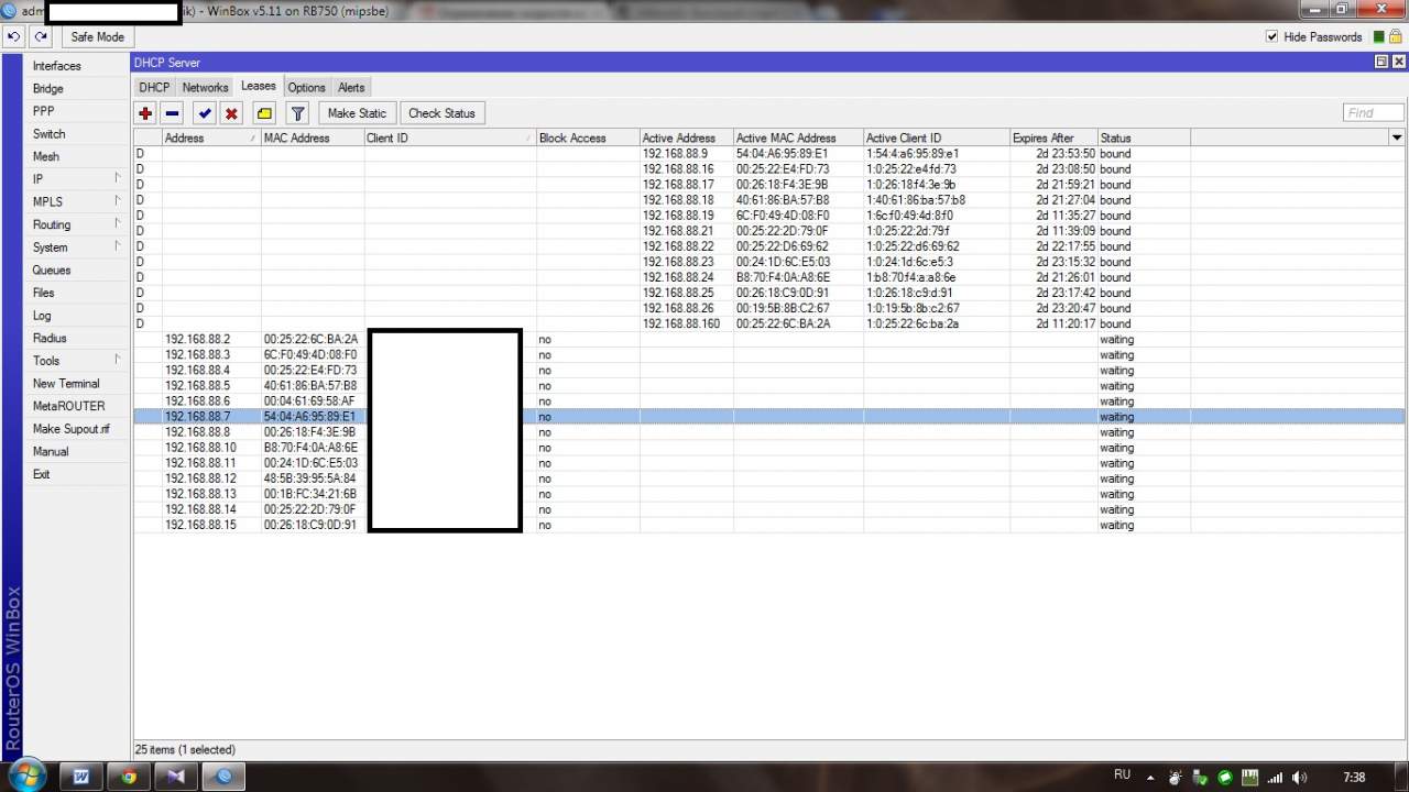

          Благодарю за ответ. В данный момент у меня просто поднят DHCP и на клиентских устройствах режу скорость. Могу ли я на рабочем микротике (750) по 1му клиенту переводить их из DHCP в Static и настраивать им динамику и не отразится ли это на обычных клиентах ? И на сколько % от реальной скорости инета необходимо выставлять лимит ?

              Что то я не смог из dhcp перетащить клиентов в статику: даже после перезагрузки клиентской машины все равно присваивается динамический ip, который и был. ipconfig /release тоже не помог. Чую что решение простое (микротик не перегружал), но какое ?
              PS И в поле Client ID можно по русски писать, ни на что в последующем не повлияет ? Просто есть подозрение что именно изменение Client ID препятствует переходу на статику...
              PSS Так и есть. Видимо Client ID привязан к маку... Придется комменты тогда писать, где чей айпишник...
              Последний раз редактировалось SDM78; 22.09.2012, 08:37.
                Откройте динамическую запись, нажмите "make static" и все у вас получится.
                  Сообщение от fhntv Посмотреть сообщение
                  Так и делал. Просто не нужно трогать Client ID (идентификатор клиента). При его редактировании пропадает привязка MAC к IP.
