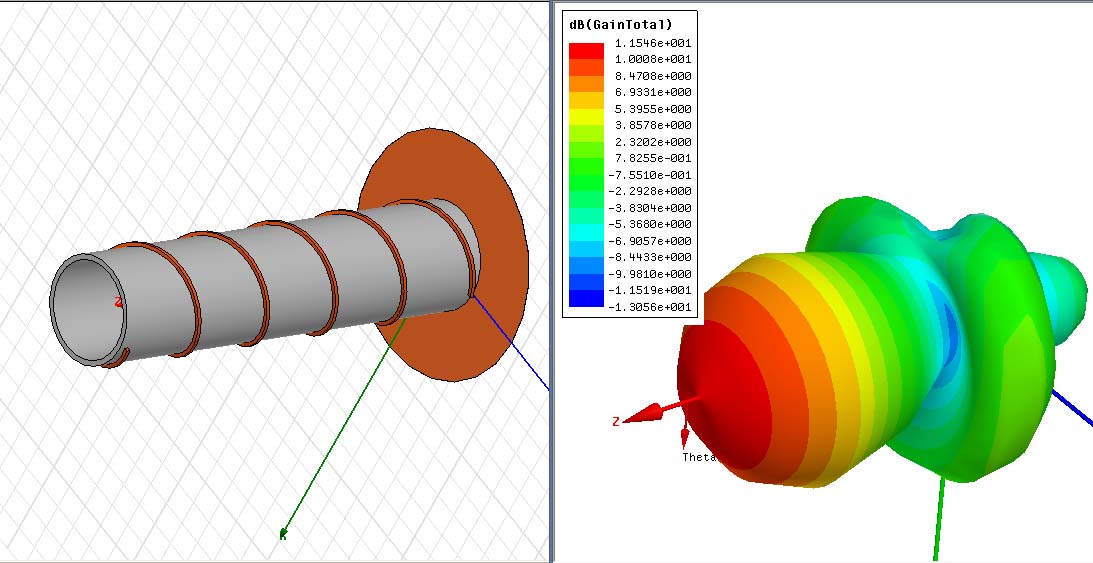

        P.S. На фото один из вариантов расчёта 5-виткового хеликса на пластиковой трубе 40 мм с эпсилон 3.5 .

            Я взял размеры 5-виткового хеликса из предложенного Вами калькулятора. Я так понял, что Вы его взяли на сайте Гончаренко. Диаметр хеликса 47.8 мм( 0.38L ), шаг витка 27.082 мм, расст. до рефлектора 16 мм и рефлектор диаметром 76.322 мм. Проверил в двух калькуляторах HFSS и FEKO - ни один более 11.2 дБi усиления не насчитал на 2.45 ГГц, а это 9 дБ.
            Потом изменил геометрию по своему усмотрению и смоделировал с пластиковой сантехнической трубой d=40 mm, толщина стенки 2 мм. Я поставил эпсилон 3.5 ( надо бы уточнить), влияние на характеристики очень сильное, частота максимального усиления смещается вниз примерно на 24%. Поэтому пришлось опять всю геометрию менять.
            С 15 витковым хеликсом в такой трубе усиление получилось примерно 15.5 дБi и входной импеданс 74-j34 Ом( диаметр провода 1.8 мм).

                      Электромагнитный симулятор, для 5-витковой спирали давал такие значения усиления на 2.45 ГГц:
                      шаг витков 32 мм - 12.56 дБi
                      шаг 33 мм - 12.64 дБi
                      шаг 34 мм - 12.55 дБi

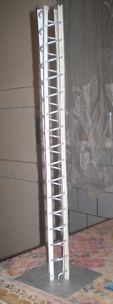

                              Даже не знаю стоило ли делать ее без корпусной (тяжело делать) единственное преимущество по всей длине и во всех участках шаг спирали одинаковый. Направляющие шириной10 мм выпилил из остатка пластикового подоконника. Рефлектор из куска алюминиевого отлива материалы выбирал тока по причине наличия и того что алюминий не ржавеет теперь осталось согласовать.
                              Согласователь будет на основе коротко замкнутой чверть волновой линии, не хотелось бы делать в рефлекторе много дырок для поиска нужной длинны.
