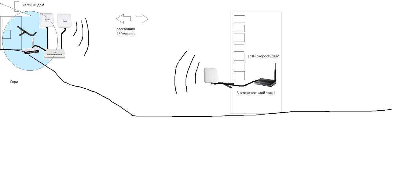

    "Дорогие Форумчане" проблема такова от высотке до частного дома идет WI-FI мост 450 метров на высотке антенна tp-link 14dB и adsl router asus-n10 на другой стороне частный дом на горе та принимает zexel кинектик гига с двумя tp-link на 8 dB антеннами и присоединенная для раздачи точка доступа tp-link g500. почему если Zyxel я подключаюсь на прямую идет стабильная скорость 9-8 а через точку доступа по wi-fi 3-3.5 ну максимум 4 как с этим поступать :search:не знаю??? если есть догадки или решения пишите!
    Проверь пинг от асуса до своей точки.развези каналы 20\40мГц кинетик например на 40 точка на 20.ну и проведи анализ эфира ,чтоб кинетик с точкой не пересекался.
    Я конечно сам пионер...но вы парни жжете.А вообще не пойму как можно гиго "тааак" использовать,может точку на мост, а роутер пусть будет роутером .прикрути какуюю нить антенну узко направленную к точке своей(например параболик),всяко лучше выйдет.
    И вместо двух антен лучшеб нанос взял или а еще лучше грид. а так какая то безсмысленная трата денег вышла.
    Да и тупалинк твой "g" стандарта он одним своим присутствием сеть сажать может.
    И не понятно на каком промежутке падение у тебя...между туполинком и чем?-мобилой тоже g стандарта,или ноут.если падение тут ,тогда их меж собой и пингуй.
    Выреви у родителей такую вот штуку Ubiquiti AirGrid M2 HP 16dBi на новый год и уйдет твоя головная боль.
    Ну если совсем голяк возьми tl-wa801nd но к ней надо будет хотябы два двойных патча своять http://www.lan23.ru/wifi/DPatch12/dp12.html
