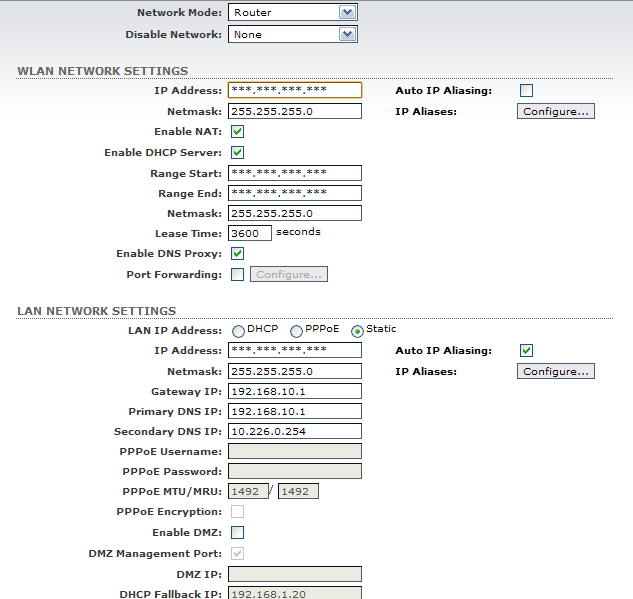

    добрый день подскажите пожалуйста, имеется раздающая нс2, поднят DHCP, к ней подключаю перешитый в гаргулю в режиме bridge/repeater 743 рутер. в лане и по вай-фай от репитера не могу получить ип-адресса.. при прописывании в ручную интернет есть.. как настроить все чтоб получать ип от наноса

Название:	Буфер обмена-1.png

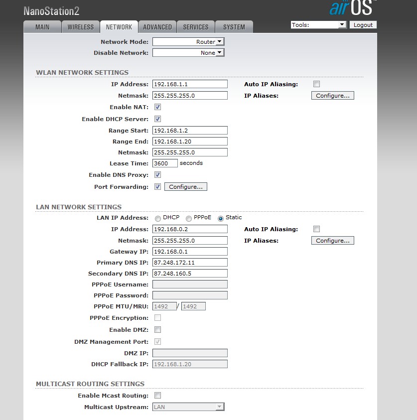

ID:	213835 У вас так настроено??
      вот мои настройки.. нанос2 связан с наносом м5 от которого приходит инет.. на м5 DHCP отключен
      если по вай-фаю конектиться к наносу - ип-получает.. если через этот гаргуля-репитер или к гаргуле в лан - уже не получает
        ну тогда выкиньте этот рипитер, либо проверяйте в нем настройки , либо поднимите DHCP на гаргуле и посмотрит что получиться..
          два DHCP-сервера в одной локальной сети? в оболочке гаргули - в режиме бридж-репитера вообще не нашел dhcp настроек.. через WinSCP только есть, но у меня пока с правильным редактированием linux сложности

                  нужно чтоб репитер брудкаст умел пересылать, то есть нужно отключить изоляцию клиентов. либо включить на нем опцию dhcp relay только не спрашивайте как. вспоминать не имею желания.
