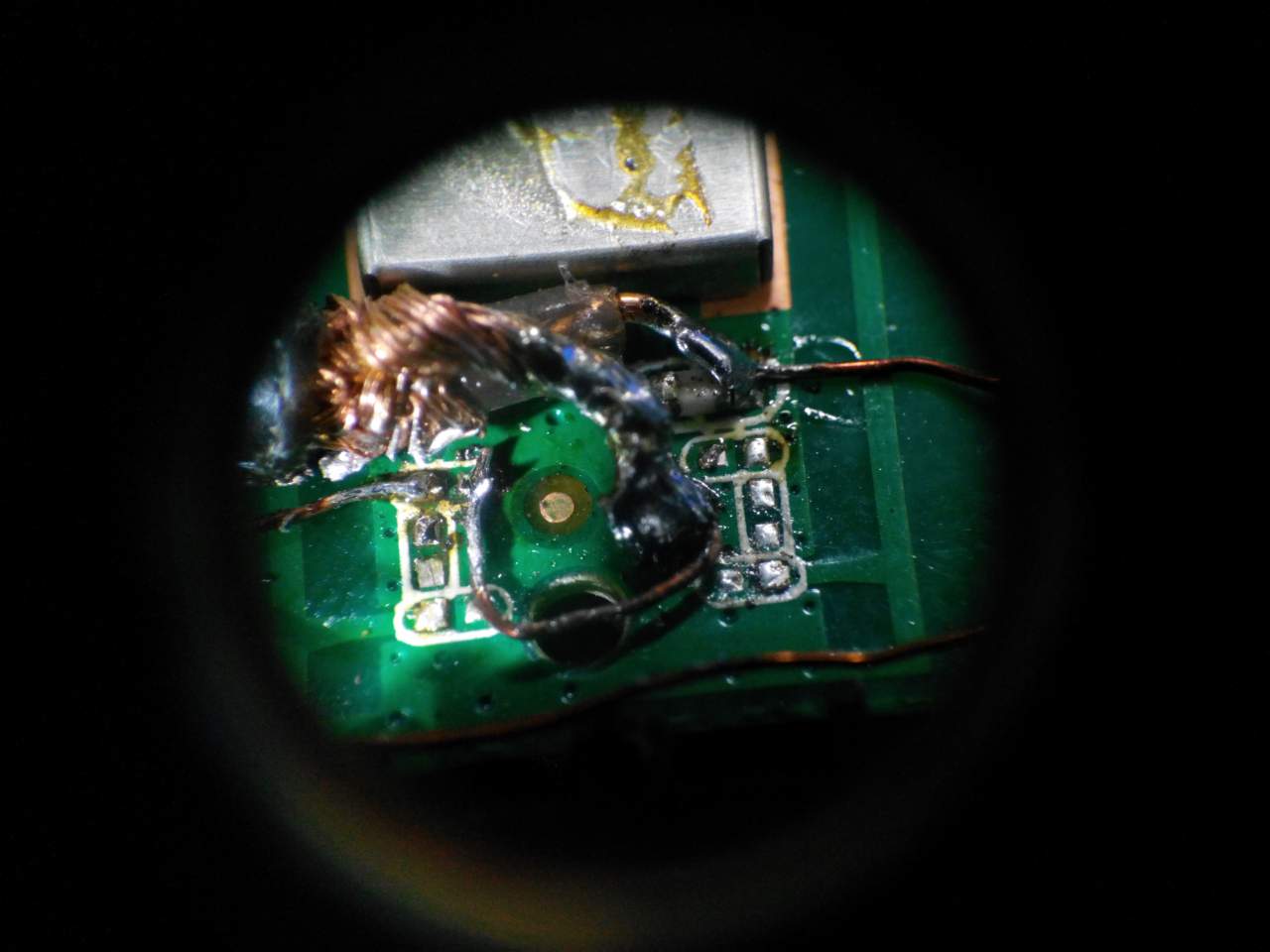

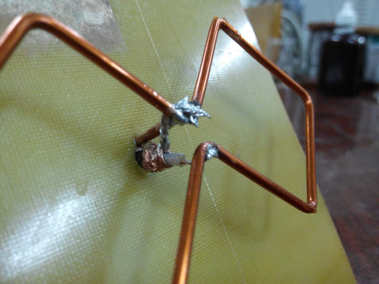

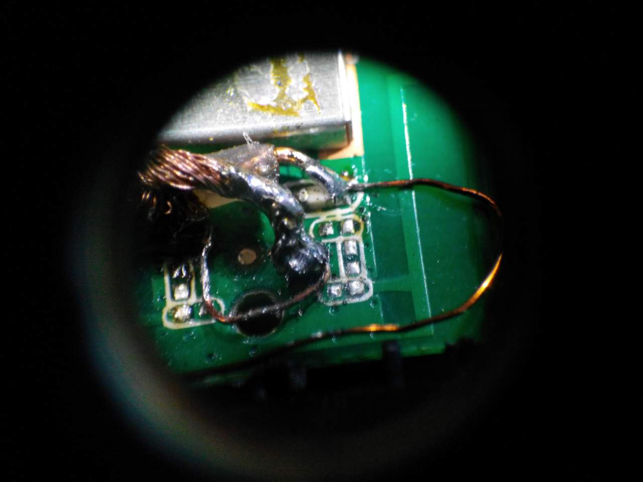

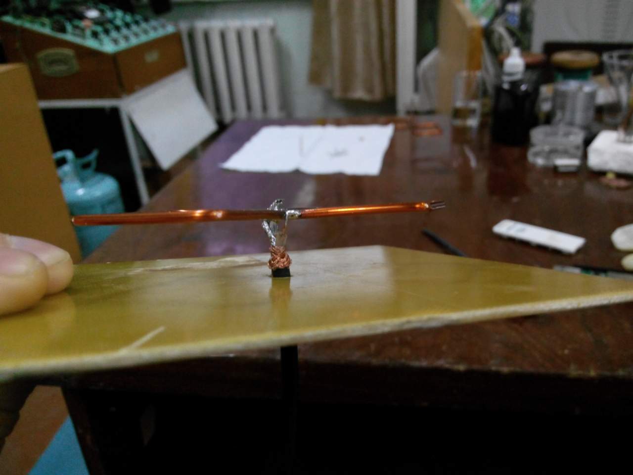

          Krazy_killer
          Ладно, оставлю эту затею.
          Но почему антенна не работает? Сигнал такой же как и до модернизации?
          Посмотрите фото пожалуйста, может быть я где-то не так сделал?

          (на фото внешний вид антенны и пайка)
          Размеры антенны: сторона квадрата - 30,5 мм.; расстояние от вибратора до фольги стеклотексталита - 15 мм.

            че за порнография на свистке напаяна?
            и на антене кабель распущен странно.
            разве так на фотках в темах показано?
            и притом как вы поняли что она не работает? что должно было измениться?
            я своим обычно в пример фонарик привожу.
            пипетка= это лампочка на палоке
            а антена это фонарик
            так вот каким мощным узким пучком фонарика не свети на лампочку по другую сторону канала связи со стороны хонарика ее лучше от этого видно де будет. (ход мысли ясен?)
            чтоб проверить как антена работает. надо удаленную бс на полкилометра хотябы и прямую видимость. и от применния антены палки вырастут на бс а не на абонентском устройстве. ибо на прием что пипетка что фа-20 одинаково

              Я бы так удивился если заработало!!! Текстолит перевернуть, кончики в местах пайки не более 2мм. Расстояние до рефлектора более 20 мм.
                #67
                Krazy_killer Для начала про "эротику". Я посмотрел рекомендацию lipton (первая страница от 25,12,12) куда и что паять. Так и сделал. Как понял что антенна не работает: посмотрел величину сигнала до переделки и после переделки (все в одних и тех же условиях).
                Остальное слабо понятно... Понял только что на прием все антенны одинаково работаю. Жаль если так, меня интересует больше прием.
                Спасибо, попробую.

                  .хорошо для совсем узки специалистов:
                  вы уважаемый в одном кабинете - назовем вас роутер
                  я через 2 кабинета. - назовем клиент
                  у меня в руках мегафон (громкоговорящее устройство)
                  у вас нефига (только рот)
                  сможем мы с вами о чемто 2хсторонне договориться?
                  это о том как работает оборудование.
                  теперь о ващем конкретном случае.
                  wi-fi через стену не проходит в принципе (если это не картон и не двп)
                  значи тот слабый сигнал что идет идет переотраженный. черехз окно отражаясь от железной крыши в доме напротив в киллометре или ближе. по корридору или еще както. но не идет он как должен напрямую. и не пойдет. причем приходит много сигналов с задержкой по времени и оборудование от этого офигевает...
                  теперь об эротике...
                  это гдеж такое на форуме рекомендуют . такие сопли навешивать да антены такими вандальными перемычками коротить.
                  в свч каждая капелька олова каждая лужица флюса может нагадидить а тут копна цветмета в олове...
                  если интереса ради то переделайте как на фотках аккуратно и чисто (замыв ацетоном\спиртом\дихлорэтаном) (можно саседей понапрягать будет и тп)
                  а по ващей проблеме кабель только кабель.
                  если надо именно радио . то можно спутниковый кабель протащить и на конце вашу антену . и будет и там и там вафляй вам

                    Друзья, спасибо огромное! Все получилось! Wi-Fi ловит уверенно и стабильно (Windows показывает 2 палочки).
                    - Исправил конструкцию антенны как говорил Aleks07111971 (ему большое спасибо)!
                    - Все очень аккуратно припаял и вымыл изопропанолом, как говорил Krazy_killer (ему так же большое спасибо за это)!
