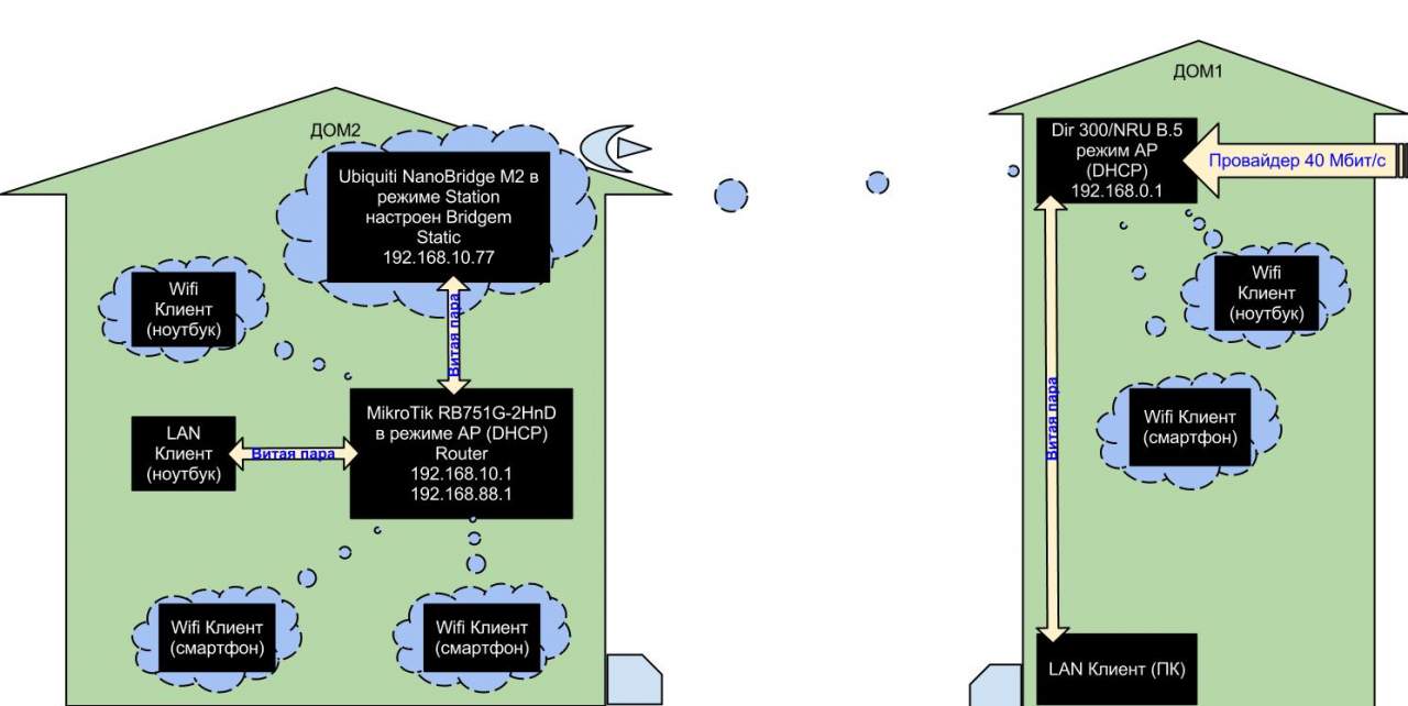

Добрый день. Построил линк с соседним домом.
Прошу совета ибо есть ощущение, что настройки не верны и есть необходимость удаленно через web, заходить на оборудование, а как это сделать я не представляю.
Интернет от провайдера принимает дир300, дальше по вайфаю я принимаю его на убикьюти который на прямую пускает его в микротик. Микротик раздает инет на устройства. К сожалению опыта строительства сетей нет, а друг который мне помог с настройкой сейчас не доступен, поэтому мне сложно даже описать как что устроено, постарался нарисовать все на схеме.
Касаемо веб доступа на точки. Дир300 по сути обычная точка, в её веб интрефейс извне я доступ получил свободно. Далее захожу в её админку и создаю виртуальный сервер с ссылкой на адрес 192.168.88.1 через порт 2727 и на адрес 192.168.10.77 порт 2728. В микротике не знаю, как открыть этот самый веб доступ и как потом с него пройти на убикьюти.
