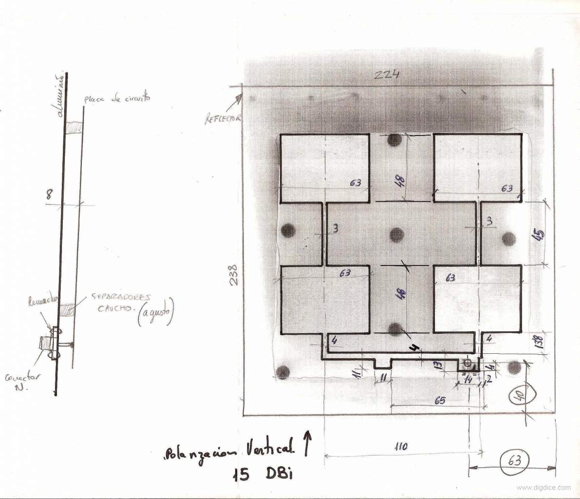

    ,,, я думаю, что это не просто построить, но это эффективно для частоте 5 ГГц ...
    Если на коленке строить подобное.... то стоит отказаться от прямоугольных пачей, за неимением токарного станка пакет пачей на болт и в дрель, обрабатывая напильником можно добиться более точных размеров, в отличии от прямоугольных.
    Как вариант травить, но там свои заморочки...
    А решение весьма оригинально, для компановки.
      Резать медную фольгу на плоттере и клеить на диэлектрик

        Марку кутера(плоттера) огласите? на лазерных ИК диапазона не режится :) угадайте с трёх раз почему? а импульсным накладно :)

            Я попробую сделать - если размеры дадите.
ID:	221334,,, если вы хотите до 5,5 ГГц, пожалуйста, скажите мне ...!!!
                Стойки - резиновые? Рефлектор - алюминий?
                  Сообщение от kae39 Посмотреть сообщение
                  да !
                  ,,,но вы хотите антенны 2,4 ГГц или 5,5 ГГц...??
                  ,,, 5,8 ГГц, смотреть на это ...https://www.youtube.com/watch?v=96VVG1zW4ZY

                    2.4 я уже сделал, но у меня роутер двухдиапазонный
                      ,,, вы можете попробовать это ...Нажмите на изображение для увеличения.
Название:	5700MHz Quad_Patch Dimensions.jpg
                        Привет.
                        Рефлектор есть у этой антены?.
                        Если да, то какое расстояние ?.
                        Плохо что не короткозамкнутая.
                        В фокус офсетки, можно попробовать поставить.
